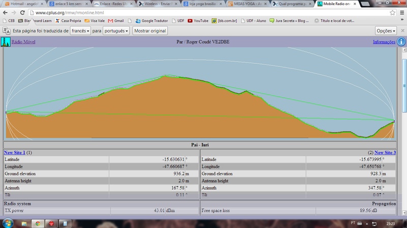

    Bom, quero levar internet para mais ou menos 5 km do ponto principal, infelizmente não sei usar direito o Mobile Radio mas pelo que entendi e preenchi os dados me surgiu o seguinte grafico: Anexo 41750
    Então gostaria de opiniões pra quais equipamentos seriam mais ideais para tal situação... desde já agradeço a todos!
    Amigo nao deu pra ver o grafico, mas se não tiver visada, esqueça, 5km é muita coisa, poderia até usar um 900, mas passaria pouca banda, media ai de 4a 5mb neste enlace se fosse 900

    Sem visada é sem chance nessa distância, nunca via funcionar vai só se encomodar.

    Este link é so pra levar internet pra casa do meu irmão não mais que 2mb, me falaram que a 900mhz é possível, alguém já teve alguma experiencia parecida? segue o gráfico do mobile:

    Amigo com as respostas ai logo acima não precisa mais ninguem nem se prontificar não é?
    sei que gostaria que alguém falasse que vai dar certo usando 5.8, mas não queremos que vc gaste com produtos que não vai suprir sua necessidade, então ou use 900 (não recomendo) ou coloque repetidora (recomendo)
    rs, Realmente eu não esperava que alguém falasse que vai dar certo com 5.8.
    Sei que existe as duas alternativas as quais vc me citou, não tenho tantos recursos para instalar uma repetidora neste morro então eu estava pensando em usar 900 mesmo só gostaria de saber como seria a qualidade, como mencionei acima eu não quero passar mais que 3mb... com mais um milagre: usando so a altura da casa (6m) pra erguer os rádios...
