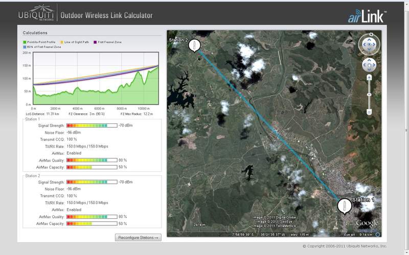

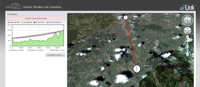

    Gostaria de dicas (quem ja fez enlace nessa distancias) ajudasse no meu de 12Km, ja comprei 2 bullet M5 e só ta faltando as antenas..Quero passar + ou - uns 40Mega.
    As coordenadas é a seguinte:
Nome:	         A1PTP.jpg
Visualizações:	609
Tamanho: 	46,5 KB
    -No (station 2 ) esta obstruído por pés de Eucaliptos.(OBS: os eucaliptos são poucos e da pra vê toda a cidade a noite, nem parece que tem "arvore". Ja fiz teste do espelho ao dia e passa visada entre os eucaliptos, pois suas folhagens são de polca proporção(tipo arvore em tempo de outono) e venta forte. Torre de 8 metro)
    -No (station 1) torre de 7 metros.
    Estou em dúvida com as antenas, qual a melhor para meu enlace?
    2 Aquário mini parabólicas 40Cm 25Dbi disco ou 2 Parabólicas 60Cm IDEAL 27Dbi?
    Quero uma boa dica ai galera..ajudem

    Padrão Re: Enlace 12Km com 2 bullet M5-hp (obstruído) qual antena eu uso?
    As antenas de 25 são uma boa para essa distancia, porem vc sabe que sem visada perfeita = se garantia q funcione corretamente. E se esta pensando em passar 40mb full com bullet, pode esquecer, nem com as melhores condições vc passa essa banda neste equipamento, muito menos com obstução. Mais não custa tentar. Se fosse vc, colocaria em uma torre mais alta.

    Amigo, sabendo que queres passar os 40megas, terás que elevar o lado b pra 15metros.
    Perguntasse como fazer da maneira correta? essa seria a maneira correta.
    Podes fazer com as antenas citadAS??? Sim, porém não ficará perfeito.
    Já que é pra fazer, faça da maneira correta.

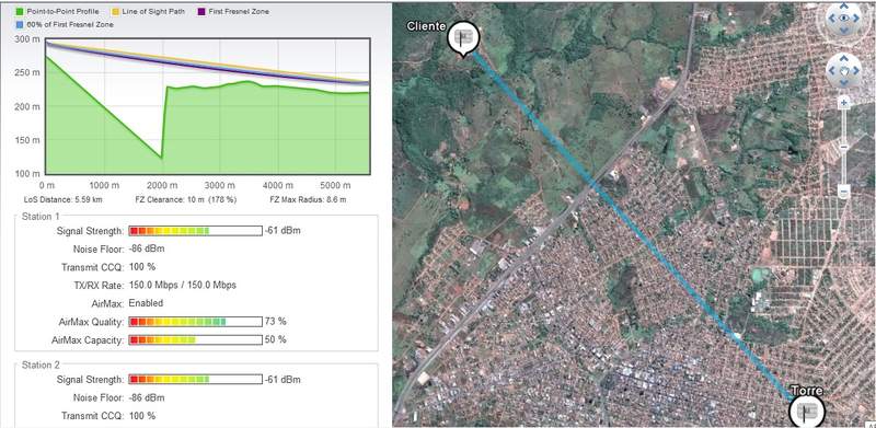

    Bom Dia!
    Amigo pelo gráfico entende-se que a zona de fresnel esta osbrtuida...
    Entaum você pode colocar qualquer equipamento... que posteiormente terá problema... A Vegetação pode cresecer e vc perdera qualidade do seu sinal.. Intensidade...
    Sobre Passar 40mb full...Duplex... eu já iria.. de Airgrid ou NanoBriged....
    Pois ficaria folgado seus Equipamentos....
    Esse print..Simulei com 15m numa caixa d´Agua e no Cliente e 20 na Torre..

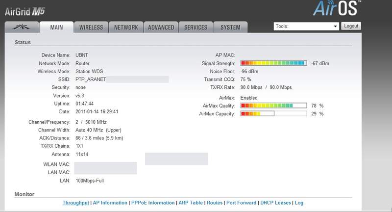

    Olha o resultado dele..
    Nesse aqui em baixo é o já em produção...
    Eu coloquei Em cima do estritorio que deve dar uns 10m e na Torre coloquei com 15 a 17m.
Nome:	         ptp_ara.jpg
Visualizações:	365
Tamanho: 	29,7 KB
    Baum... falta fazer as config.. finas.. ajustar para tira o melhor rendimento...
    AirGrid.22dbi

    consegue funcionar sim porem terá que aumentar as torres ...
    para não obstruir a zona de fresnel..
    Com visada obstruída em 5GHz não importa o conjunto rádio antena utilizado, é bucha.
    Os programas de cálculo de enlace consideram apenas o terreno. Tem que considerar também obstrução por vegetação e isso pode resultar em obstáculos de 10 a 40 metros entre um rádio e outro que o programa não considerou.
    Vá até o local e avalie corretamente o cenário. Determine a altura mínima necessária e suba a torre.
    Eu gosto bastante do procedimento que o Leandro Lopes utiliza para verificar visada (com binóculo, laser, etc...) Se eu subisse em torre faria igualzinho a ele.

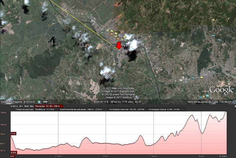

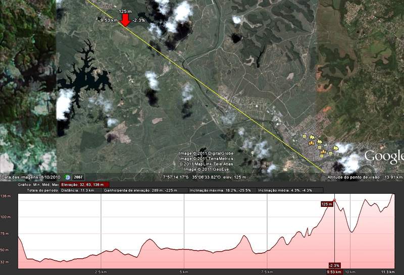

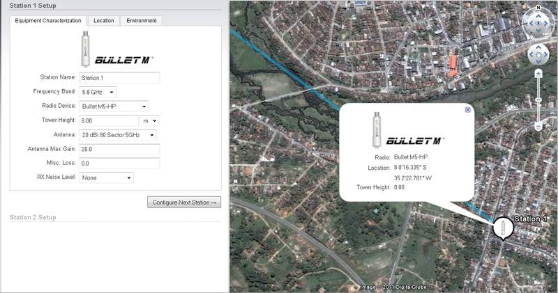

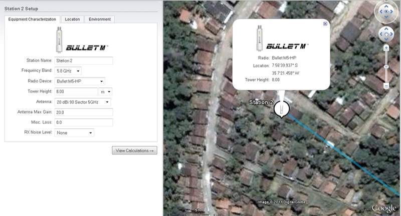

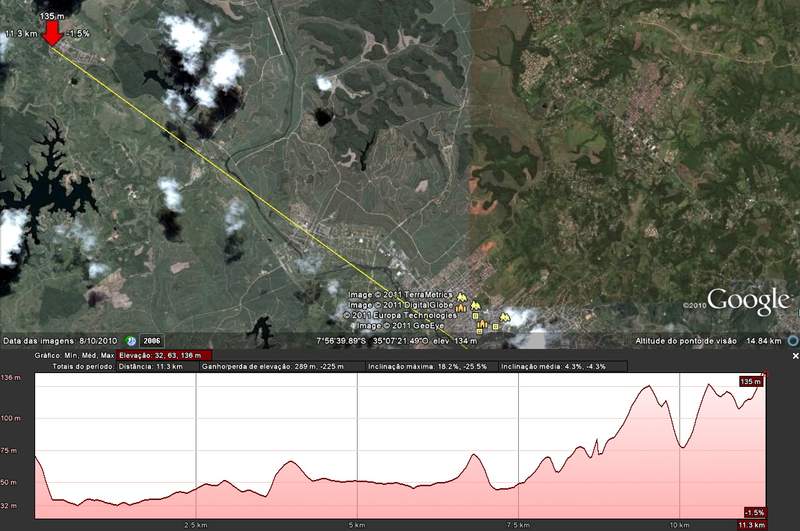

    ..BEM, fiz um novo teste no (LINK CALCULATOR) da ubiquiti e apenas elevei a torre da STATION 1 para + 1 metro e o resultado foi a seguinte:
    -NOVAS COORDENADAS.
    1° PONTO A > Clique na imagem para uma versão maior
Nome:	         p1.jpg
Visualizações:	185
Tamanho: 	55,3 KB
    2° PONTO B > Clique na imagem para uma versão maior
Nome:	         p2.jpg
Visualizações:	343
Tamanho: 	44,5 KB
    3° link calculator > Clique na imagem para uma versão maior
Nome:	         teste PTP e resultados.jpg
Visualizações:	257
Tamanho: 	56,6 KB
    -COORDENADAS TIRADAs DO GOOGLE EARTH.
    1°google earth PONTO A Clique na imagem para uma versão maior
Nome:	         google earth1.jpg
Visualizações:	201
Tamanho: 	66,3 KB
    2°google earth PONTO B Clique na imagem para uma versão maior
Nome:	         google earth2.jpg
Visualizações:	239
Tamanho: 	63,8 KB
    3° google earth Clique na imagem para uma versão maior
Nome:	         ponto obs.jpg
Visualizações:	168
Tamanho: 	66,7 KB
    Ainda não fiz o teste em CAMPO, porque os bullet M5 que comprei na DIGITAL IMFORMÁTICA esgotaram.. Estou aguardando a reposição de estoque da loja.Entrei em contato com a DIGITAL INFORMÁTICA e FALARAM que só na quita-feira (amanhã 17/02/2011 )serão repostos e enviados para mim..
    Neste momento, estou em dúvida nas antenas. Estava pensando em compra 1 PARABÓLICA aquario 29Dbi disco solodo (PARA POR NA STATION 1) e 1 Aquario 40cm 25Dbi disco sólido (PARA POR NA STATION 2)....
    Desta forma funcionaria?
    Ficaria melhor?
