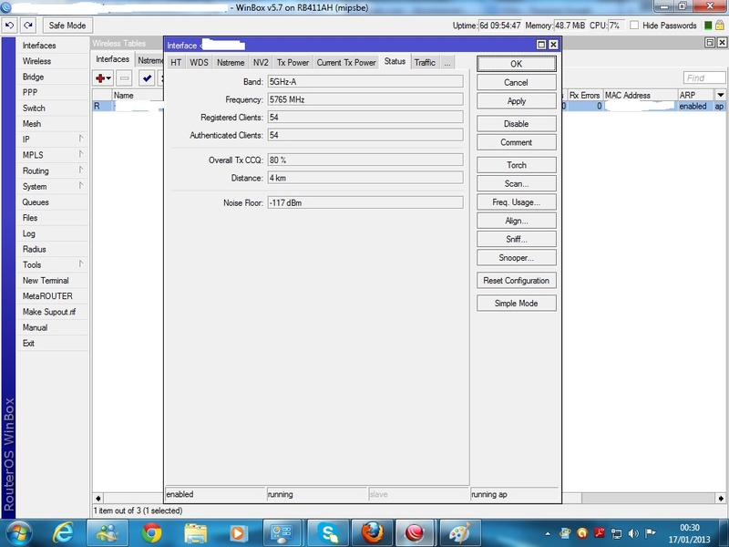

    Eu uso a um bom tempo Base station (ubnt) com RB433AH ou RB411AH com o cartão R52hn (mikrotik) e
    não me da problemas, como eu tinha deficiencia em quantidades de clientes por AP (Access Point) usando a Rocket M5 (ubnt).
    Com esses hardwares acima fico bem aliviado com as minha estações.
    segue uma imagem usando base station, RB411ah e Cartão R52hn
Nome:	         cartao r52hn.jpg
Visualizações:	386
Tamanho: 	96,8 KB
    Lembrando esse numeros de stations conectados aumentam mais durante o dia, sendo que fiz o print as 0:00 hrs +ou-.
