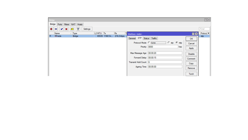

    antes de tudo tem um campo na sua interface bridge chamada rstp tem que marcar.

    bem vou postar um do rstp...............
Nome:	         und.jpg
Visualizações:	171
Tamanho: 	38,0 KB
