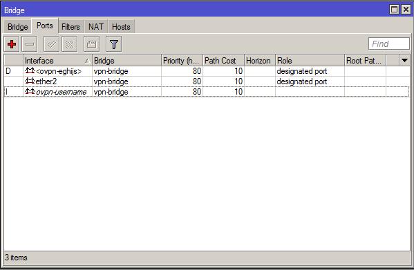

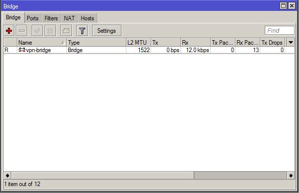

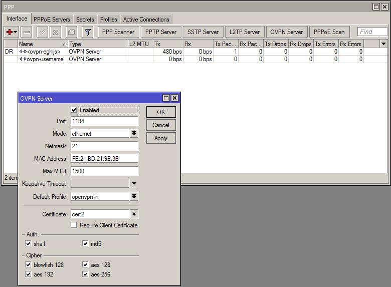

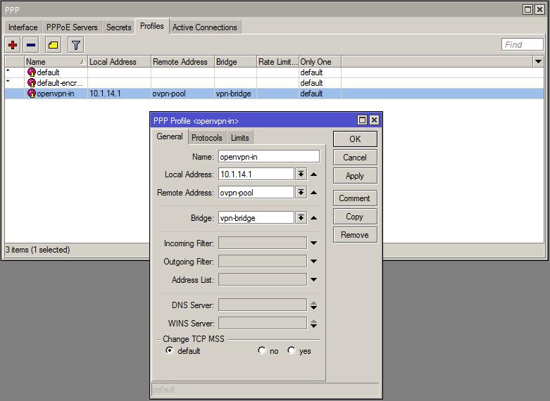

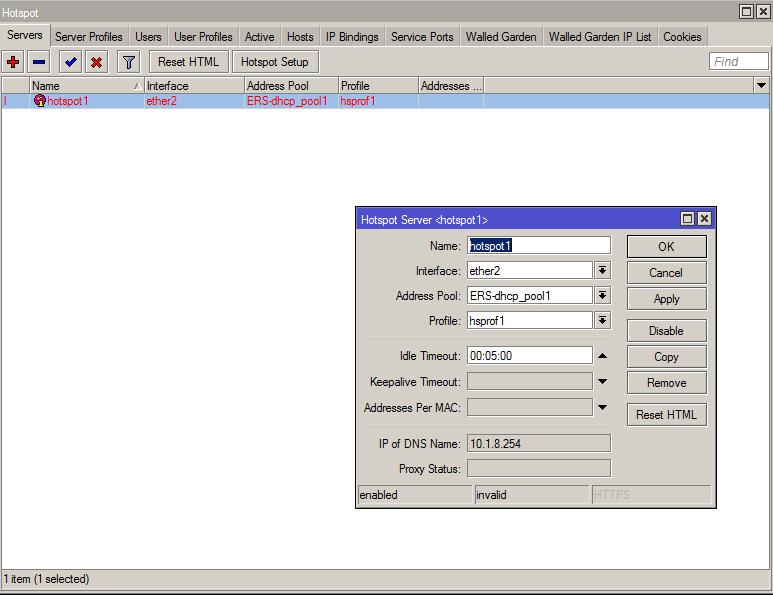

    Boa tarde,
    Estou com um problema com meu hotspot, abaixo ele esta indicando um erro, eu altero a interface de ether2 pela vpn-bridge o erro some, mais me deparo com outro problema, a vpn não pinga minha rede interna, segue abaixo as telas de configuração do meu mikrotik, alguém sabe como resolver este problema?
    Agradeço a todos q me ajudar,

    As imagens não apareceu,
    vc criou rotas para acesso da vpn com a rede interna? aki temos muitas vpns, se quero acessar rede interna do meu cliente para poder acessar um radio ou algo assim tenho que criar a rota

    Acronimo,
    Minha vpn esta funcionado normal, tem rota criada e tudo, acesso e pingo normal, o problema esta com meu hotspot na opcao de interface ether02 so assim minha vpn funciona, se eu colocar a porta bridger minha vpn para, mais meu hostpot funciona normal, infelizmente nao posso ficar sem nenhum dos dois.

    VPN não fica em bridge, se vc deseja usar o hotspot fora da sua rede, vc pode utilizar o EOIP
    assim vc utiliza o hotspot, e utiliza a vpn tb

    Padrão Re: Hotspot com OVPN
    Esquecie de mencionar, minha vpn e baseado em autencicação de usuário com servidor. Tenho a nescidade que minha vpn seja em bridger.
