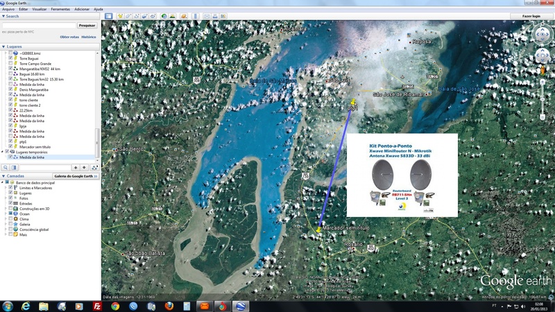

    Wink Re: Enlace 35Km
    Olá Amigo, tudo bom ?
    seu enlace da para fazer perfeitamente mais preciso saber quanto de banda vc precisa passar ou quantos pps vc precisa
    qualquer duvida ADD msn [email protected] ou manda mensagem email [email protected]
    Um Abraço
