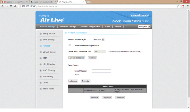

    Exclamation Re: Ajuda com equipamentos para um rede pequena.
    Citação Postado originalmente por calango_bruno Ver Post
    Já pensei nisso mas não dá certo, sempre tem alguém me perturbando pq trocou de celular, chegou uma visita que quer usar o wifi.. ai já viu!!
    Acho que a melhor solução custo x benefício x facilidade vai ser o G.DUO mesmo.. só tenho que saber se tem como dividir a banda entre os dois radios...
    Esse seria o preço pelo controle da tua rede, não existe, na minha opinião, uma rede boa e organizada sem monitoramento e gerenciamento, vc pode habilitar o acesso wan do roteador e acessar via web pelo teu celular/notebook/pc e deixar salvo direto a pagina de configuração de mac, acredito que isso (inserir mac's) não acontecerá com frequência. Em todo caso vc pode usar um hotspot com limitação de acessos, o AIRLIVE 3g q eu tenho tem hotstpot e limita 1 utilizador por conta segue foto do meu roteador.

    Espero poder ter ajudado, mas a decisao claro fica por tua conta
    Abraço
