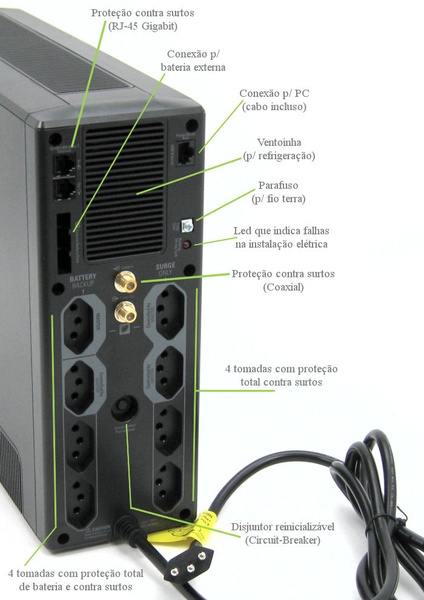

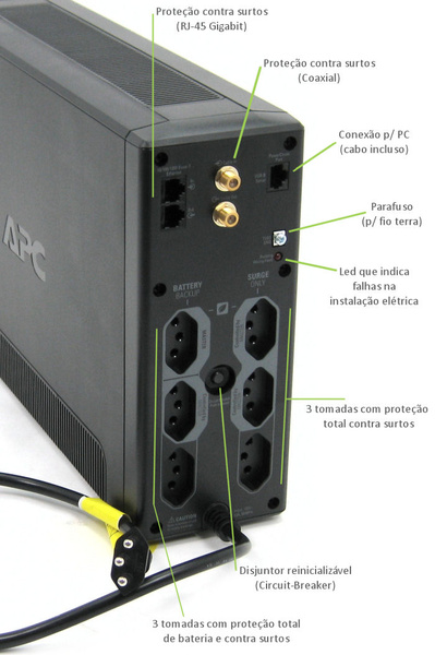

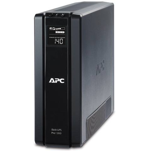

    Olá trabalho com a marca de nobreak melhor do mundo a APC Para torres uso estes ai nas imagens
Nome:	         BR1300G.jpg
Visualizações:	420
Tamanho: 	103,8 KB
ID:      	41320Clique na imagem para uma versão maior
Nome:	         apc_br1000gbr_principal1.jpg
Visualizações:	536
Tamanho: 	78,3 KB
    especificações
    RoHS.
    Alarme audiovisual.
    Entrada monovolt
    Estabilizador (AVR) integrado.
    6 tomadas para equipamentos*.
    Parafuso terra no painel traseiro.
    Potência máxima de 1.000VA (600W).
    Disjuntor reinicializável (Circuit-Breaker).
    Forma de onda senoidal por aproximação.
    Botões de liga / desliga, exibição e mudo no painel frontal.
    Cold Start: permite ser ligado na ausência de rede elétrica.
    Led (no painel traseiro) que indica falhas na instalação elétrica.
    Auto-teste automático (detecta se a bateria precisa ser substituída).
    Proteção contra surtos nas linhas de dados (RJ-45 Gigabit / Coaxial).
    Bateria selada de Chumbo-Ácido (livre de manutenção / a prova de vazamento).
    Interface USB para conexão com o computador (suporta o software APC PowerChute Personal Edition ou roterboards mikrotik
    Hot-Swappable: bateria pode ser substituída pelo usuário, mesmo com o no-break em funcionamento*.
    Display LCD iluminado no frontal (informa o status de mais de 20 condições do no-break e da rede elétrica*).
    Gerenciamento inteligente da bateria (maximiza o rendimento da bateria, a vida útil e a confiabilidade com carregamento inteligente de precisão)
    Função Economia de Energia: quando o equipamento ligado à tomada Mestre entra em modo de hibernação / standby / é desligado, as outras tomadas controladas pela Mestre também serão desligadas*.
    Marca APC
    Garantia em meses 12
    Potência de saída (máx.) 1.000VA (600W).
    Tensão - Saída: 115V.
    - Entrada: 120V (88 ~ 141V).
    Frequência - Entrada: 50/60Hz (± 3% / Auto Sensing).
    - Saída: 60Hz (± 3% / Ajustável pelo usuário ± 0,1).
    Corrente (máx.) - Saída: Não especificada.
    - Entrada: Não especificada.
    Número de tomadas 6
    Bateria Modelo APCRBC123.
    - Autonomia: Gráfico / Quadro.
    - Tempo de recarga (normal): 8 horas.
    Proteções Classe de surto de energia: 355 Joules.
    Outras informações Temperatura suportada: 0 ~ 40ºC (Em operação) / -5 ~ 45ºC (Armazenado).
    Cabo de energia - Comprimento: ± 1,8m.
    - Conector de três pinos (norma NBR14136 - 20A - Tripolar).
    * OBS:
    - Verifique a tomada na qual você irá conectar este no-break, pois ele tem conector de 3 pinos / 20A (normal ABNT NBR 14.136).
    Dimensões L x A x P: 10 x 25 x 38,2cm.
    Peso ± 11kg.
    Acessórios CD de instalação.
    Manual do usuário.
    Cabo coaxial (Macho).
    Quality Assurance Test.
    Cabo adaptador (RJ-45 - Macho > USB v2.0 - A - Macho).
    VALOR DESTE NOBREAK R$ 390,00 + FRETE
    TEM OUTROS NOBREAKS DE MAIOR POTENCIA SE PRESCISAR
    ATT FABRICIO

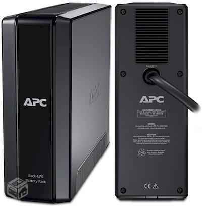

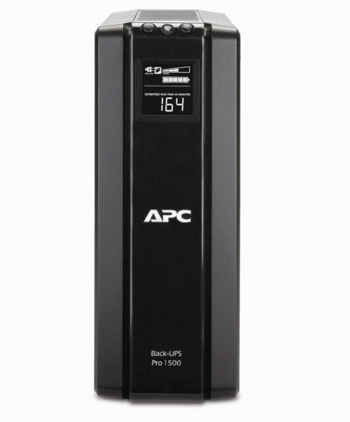

    Bateria externa so o de 1500va como este na imagem abaixo e bateria externa apc
Nome:	         apc_br1500gbr_principal.jpg
Visualizações:	394
Tamanho: 	86,3 KB
ID:      	41357Clique na imagem para uma versão maior
Nome:	         no-break-apc-back-ups-pro-br1500g-1500va-monovolt-115v-9f6ff28e6b.jpg
Visualizações:	320
Tamanho: 	52,0 KB
    foto do modulo de bateria nao e aconselhavel usar baterias de carro no nobreak
Nome:	         9940133424.jpg
