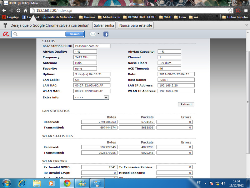

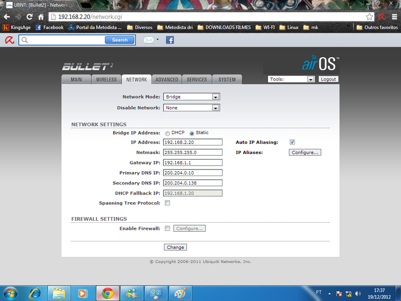

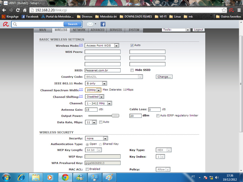

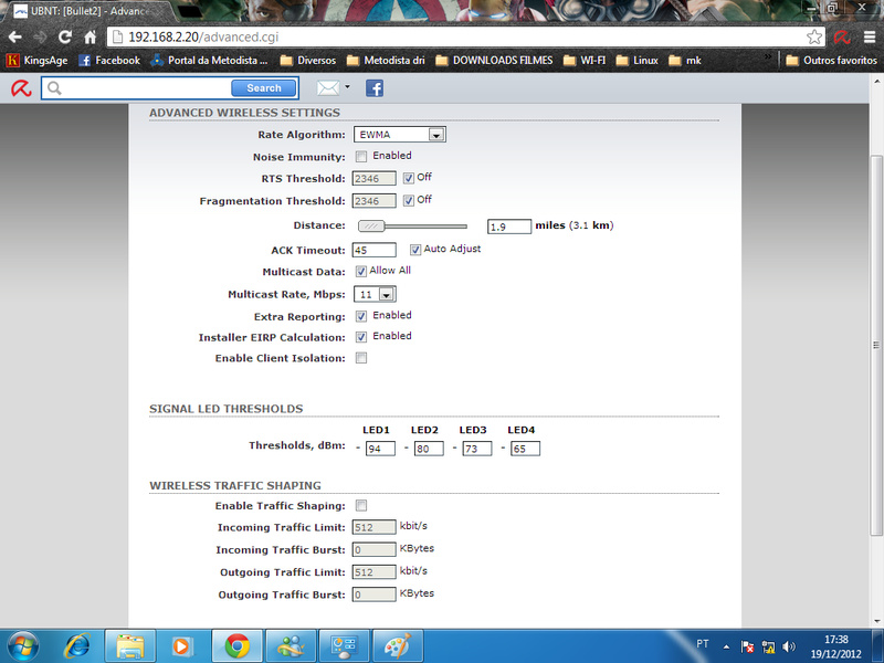

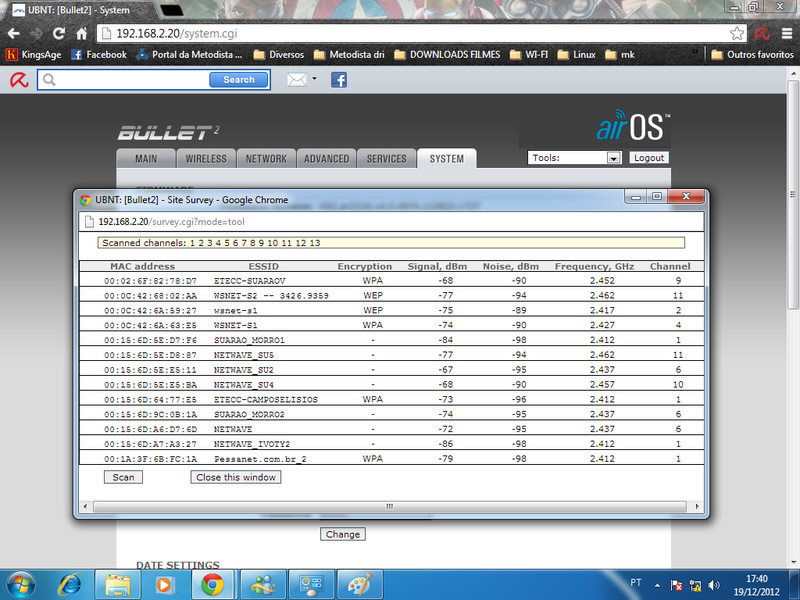

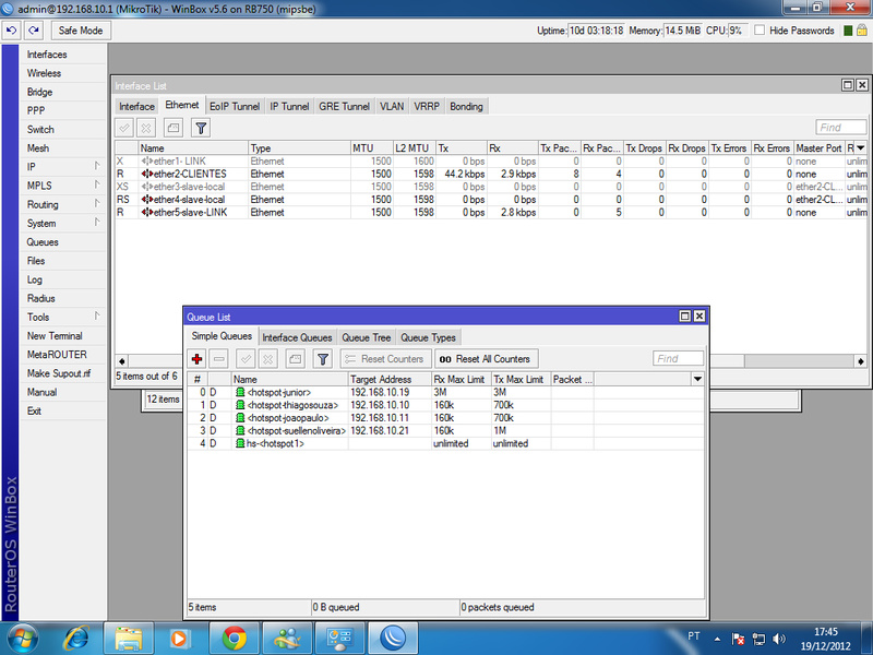

    amigo tenho algumas imagens a unica coisa q esta diferente atualmente é a potencia que esta em 7dbm o controle de distancia esta em 3.1km

    Amigo, na imagem 7, tem a opção "extra info", selecione lá "show stations" e abrirá uma tela com seus clientes conectados e o nivel de sinal deles, se puder postar um print disto ja ajuda bastante...
    Esta opção align antenna, é utlizada no caso de um link ponto a ponto para fazer o ajuste fino da antena, não é nada mais do que uma tela mostrando o nivel de sinal!
