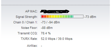

    Padrão Diferença muito grande entre sinais do chain 0 e chain 1
    Boa noite, olha ai nessa imagem, de uns dias pra ca todas ficaram assim, sempre dando essa diferença, eu tenho rocket m5 ti, e uma sector ti, ai queria saber pq isso ocorre ou algo esta queimado poderia me informa oq?
    troquei de canal nao mudo nada,

    Lembrando, antes era tudo acima de 100Mbps, ali no TX/RX rate,

    facil.... antena pra cima demais.

    Bom dia, isso quer dizer que a sua antena esta fora de nível, e alinhe bem porque faz a diferença, pode ser o suporte ou a torre que vc esta colocando, um abraço.

    Isso ai é perca de potencia mesmo, pois se fosse alinhamento, essa diferenção não seria tão grande, aqui temos dezenas de ubns com esse problema.

    e uma hipotese tambem pq cada chain tem controlador de potencia separado que na ubiquiti é uma #%$#@@$¨*()()(7 !!!!!!! eu mesmo aqui troco de vez enquando da nano loco m5 pra resolver.... vlw é noissss

    Bom dia, aonde você consegue este componente? estou com algumas locoM5 paradas aqui com este mesmo defeito...

    entendi, mais alinhamento acho difícil, entao vou trocar mesmo, pq ta uma @%$##@$

    Flavio... sabee dizer qual componente deve ser trocado.. pra q ela volte ao sinal normal... posso te dar umas dicas tambem pq concerto ubnt tbm....
    Citação Postado originalmente por maxibelo Ver Post
    Esse ai o componente que tem que ser trocado.
    http://pt.aliexpress.com/item/IC-SE2...765344143.html

    Essa dai queimou, perdeu potência. Ontem perdi mais uma por esse motivo. Já são 7 nos últimos três meses, infelizmente.
