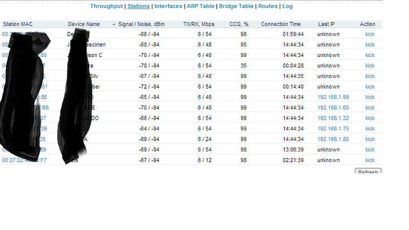

    Padrão TX/RX baixissimo, alguem me ajude!
Nome:	         data rate clientes leste 01.jpg
Visualizações:	407
Tamanho: 	130,8 KB
    Caros amigos, no meu rktm5/bs20dbi tenho poucos clientes como mostra o print, todos com NL5 e NS5, o problema e que o data rate ta muito maixo, e todos estao a no maximo 1km de distancia, o que eu posso fazer para melhorar este cenario? a potencia do rktm5 esta em 20dbm e as cpe em 13dbm, o mcs esta automatico, airmax desativado, to pensando em entrar em todos os radios e fixar o data rate em um valor qualquer, to ficando doido com isso.

    No AP ou nos clientes sem querer não está fixado em 6 Mb ?

    No ap nao tem a opçao para fixa o data rate, ja no radio, todos equipamentos estao em auto (54mbps), sera que pode ser um cliente puxando os outros?

    Bom dia Wesley!
    Kick o que esta com CCQ % 35 e monitore se tem alguma melhora.

    Pois é, eu habilitei o acl e joguei un 4 clientes que estavam com data rate entre 6/0, so ficarama agora clientes com 6/54, a minha duvida e porque o tx ta menor que o rx? ja na nano station m5 que coloquei agora a pouco estou com mais clientes e ta todo mundo com 54/54. sera que pode ser radio cansado?
