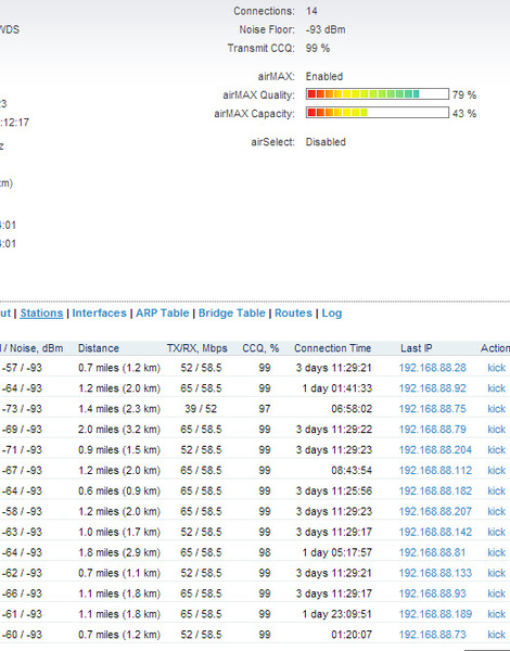

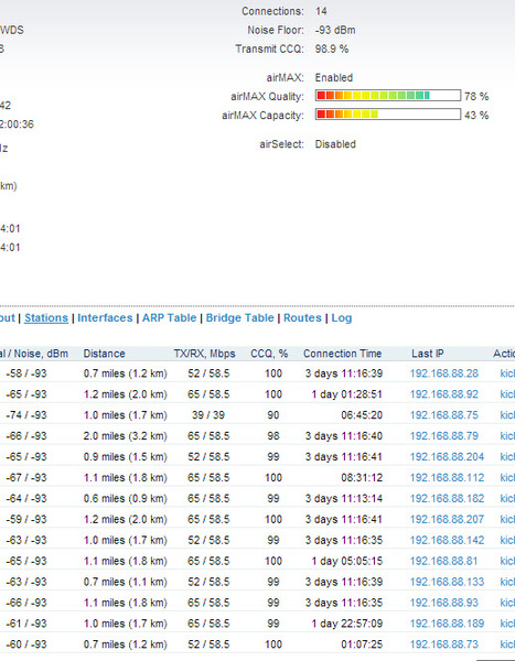

    Padrão Me ajudem a entender!!! rokcet M5 sinal.
    Pessoal é o seguinte... olhe esta imagem e me digam o 3º cliente esta prejudicando os outros?
    não entendo nada de sinal... mais tem uns clientes ai que estão em capacidades diferentes... me ajudem.
Nome:	         L18-2.jpg
Visualizações:	342
Tamanho: 	156,2 KB
    muito obrigado
Nome:	         L18.jpg
Visualizações:	194
Tamanho: 	159,5 KB
    Padrão Re: Me ajudem a entender!!! rokcet M5 sinal.
    Aparentemente não, mais a alguma reclamação de outros usuários?
    Então... é que ele esta com um datarate menor que os outros... minha pergunta é todo o radio vai modular pelo menor datarate?
    Isso é relacionado a angulação desse cliente ou interferência, pode ser firmware do equipamento, pode ser um equipamento que não tenha capacidade airmax, mas note que a transmissão do ccq está em 99% então em nada está afetando o desempenho da rede esse cliente, apenas ele mesmo, o ccq dos clientes tmb estão em 100/99% fica tranquilo.
    mais alguém poderia me tirar estas duvida?
    o data rate deste cliente esta 39/39... meu radio vai ficar operando nesta velocidade?
    seria melhor eu setar no ap um data rate fica melhor?... ou deixar mesmo em automatico?
    A rede irá ficar em 39mb sim, mas me diz o pq do desespero se nem em um futuro muito distante tu não vai passar 39mb nesse rocket!? Já falei, esses 39mb ai é pq o equipamento cliente não módulo mais que isso ou pq está com algum problema (ângulação, interferência), se tu quer mudar isso, coloca apenas airgrid com airmax ativado que irá ficar td em 65mb se estiver em condições idéiais.
    Citação Postado originalmente por eletromidia Ver Post
    Amigo nao se desespere. Sua rede está ótima. Qual a versão de firmware que está rodando? Porque o cliente que está a 1.7km possui -75 de sinal? Obstrução, mal alinhamento? Verifique. No mais, sua rede está ótima, não é facil de se trabalhar em 2.4.
    Boas instalações.
    Att,
