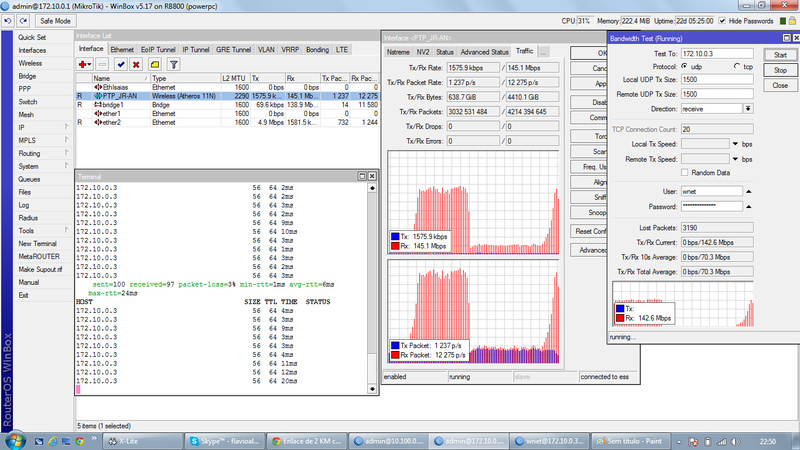

Nome:	         PTP1.jpg
Visualizações:	310
Tamanho: 	179,7 KB
ID:      	43177Clique na imagem para uma versão maior

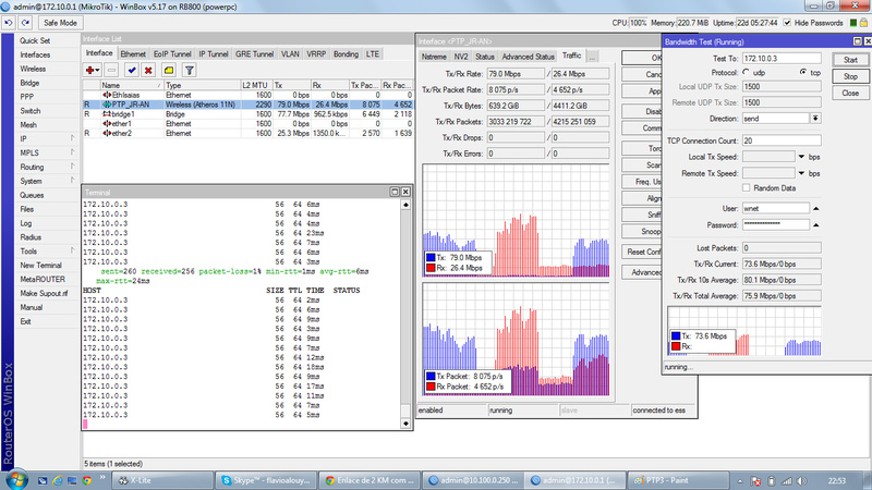

Nome:	         PTP2.jpg
Visualizações:	235
Tamanho: 	179,0 KB
ID:      	43178Clique na imagem para uma versão maior

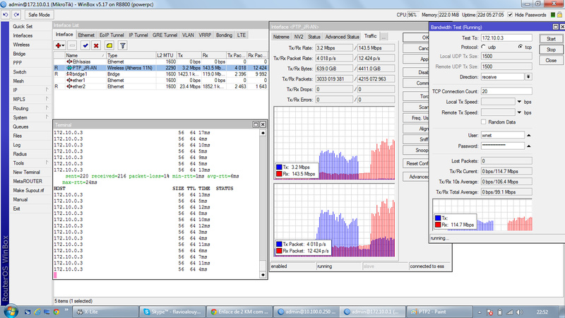

Nome:	         PTP3.jpg
Visualizações:	230
Tamanho: 	180,1 KB
ID:      	43179Clique na imagem para uma versão maior

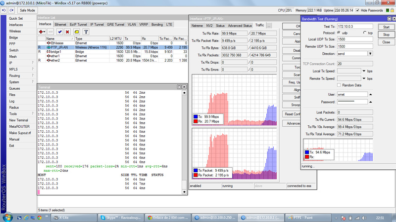

Nome:	         PTP4.jpg
Visualizações:	272
Tamanho: 	180,8 KB
    Para os amigos que não acreditam muito em mikrotik, pois é difícil configurar o enlace, fica caindo, não passa banda e bla bla bla.
    Na realidade oque falta mesmo é profissionalismo pois Receitas de bolo não funcionam com enlaces cada caso é um caso e tem que ser estudado para que possa ser viabilizado.
    Este enlace tem 13Km esta saindo do centro de Campinas-SP e indo para periferia, tem um nível de interferência estrondoso, mas com estudo montagem e alinhamento preciso das antenas foi possível a montagem deste enlace.
    E não pensem vocês que foi feito tudo em um dia o trabalho todo com a sintonia fina e alinhamentos perfeitos demoraram uma semana de árduo trabalho, mas enfim ficou ótimo.
    Passou Apenas 40000 PPs no Teste de banda da RB acho que passa mais do que isto na real.
