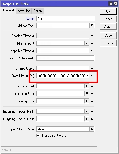

    Você pode usar a Calculadora de Bust de Mikrotik, ele cria um profile especifico que baixa a velocidade de acordo com o tempo.
    Exemplo:
    Inicio do download: Baixando a 5Megas
    Depois de 30 Segundos: Baixando a 1Mega
    Depois de 10Minutos: Repete o primeiro e segundo passo
    Isso é muito bom porque as páginas TODAS irão carregar rápido, mas se alguem for fazer algum download que demore mais de 30 Segundos a velocidade cairá liberando banda para os outros clientes que querem navegar.
    Não tenho o link para o download, mas você pode clicar no link abaixo e baixar
    Pesquisa do google: ConPlan Calculadora Burst Mikrotik
    Depois de você configurar bem o seu profile é só você criar um novo profile, e colar a regra que ele criou em TX/RX veja na figura:
Nome:	         Colar em TX-RX.jpg
Visualizações:	307
Tamanho: 	66,9 KB
    Qualquer dúvida é só avisar
