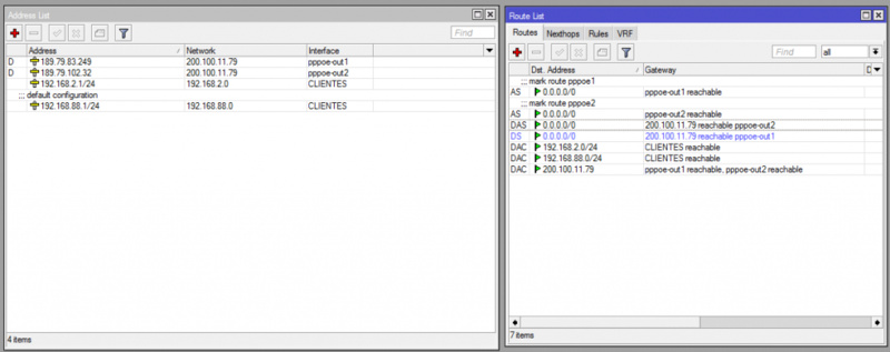

    Estas regras aí caíram como uma luva para o meu cenario. Hotspot com dois links ADSL. Quero que determinados IPs saiam por determinadas rotas. E os não cadastrados saiam por uma rota padrão.
    Mas uma coisa que esta dando erro, é que não consigo usar os dois links ao mesmo tempo, tenho que desativar um para o outro funcionar. Penso que seja pq os dois links são da mesma operadora e com o mesmo gateway. Com os dois juntos não navega. O que eu poderia mudar nestas regras para fazer a adaptação ao meu cenário? Eu comecei a ver firewall no linux hoje, justamente para conseguir olhar regras como estas e adaptar. Mas ainda vai levar um tempo, pois meus conhecimentos são muito básicos. Se possível um exemplo de como eu devo proceder. Obrigado.

    Boa noite Jailton. Obrigado por responder as questões. Acredito que eu esteja fazendo tudo da maneira correta. O que esta pegando mesmo é a questão das default routes dinâmicas. Como você explicou se uma cair a outra assume de forma automática. Adiciono um link e consigo navegar, adiciono o segundo link e para a navegação. Só funciona um link de cada vez. Chegando em casa posto a situação da rede e também irei testar sem as default routes. Infelizmente não sei lhe explicar tecnicamente o problema ao manter os dois links ao mesmo tempo.

    http://i161.photobucket.com/albums/t...ps9babfc4d.png
    O meu problema realmente está nas rotas estáticas. Um usuário de outro fórum me recomendou usar roteadores para receber os links e então ligar estes roteadores ao MK, cada roteador terá uma faixa de ip diferente. Assim eliminarei o problema das default routes iguais. Eu irei testar o método, mas penso que assim perca um pouco do propósito original de usar um equipamento para gerenciar tudo, pois é uma rede muito pequena.
