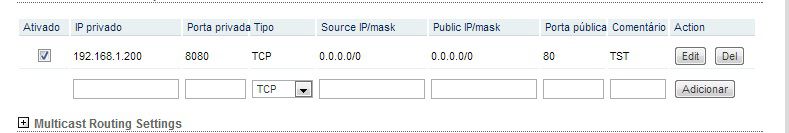

    Fiz assim, más sem sucesso brother!
    Veja o print.

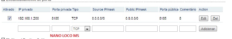

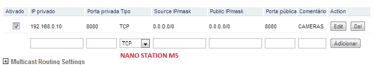

    Mudei as portas, e comparei com um Nanostation M5 , más nada do infeliz funcionar.
    Olhe ai os prints.
    Abaixo o NanoStation M5
Nome:	         stationm.jpg
Visualizações:	1993
Tamanho: 	30,8 KB
    Aqui o Nano Loco M5
Nome:	         nanono.jpg
Visualizações:	1493
Tamanho: 	32,8 KB

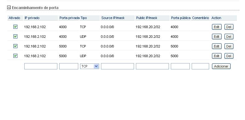

    Padrão Re: DMZ Ubiquiti nano loco M5
    Esse é um redir para cameras de monitoramento, fica dessa forma:
    IP privado é o ip do servidor de cameras na casa do cliente, porta privada é a mesma porta liberada no servidor mikrotik, Public IP/mask é o Ip que o servidor mikrotik libera para esse cliente
    faça isso com TCP e UDP que vai funcionar.
