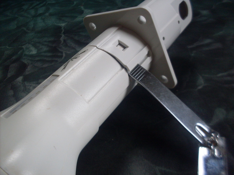

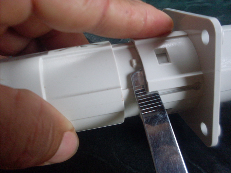

    Amigo talvez já tenha até resolvido seu problema, mas fica a dica aos interessados que têm dificuldades pra fazer este processo, aqui tenho uma técnica que facilita o desencaixe, utilizo um cortador de unhas daqueles maiores, a parte da alavanca tem uma ponta no formato de um s, basta observar em qual ranhura está a trava e enfiar o cabo do cortador de unhas, pronto, não há necessidade de fazer tanta força e nem vai arranhar sua airgrid, muito menos quebrá-la. Talves as fotos expliquem melhor, observem que tirei a ponteira utilizando apenas uma das mãos.
    Espero ter ajudado, não esqueça a estrelinha.

    Padrão Re: como desmontar ponteira airgrid m2
    Djaldair, mas isso só dá certo se o cara montou certo a ponteira, o que no meu caso quase nunca ocorre rss.
    Citação Postado originalmente por EribertoTorres Ver Post
    Eriberto, se for encaixado erroneamente, não tem a saliência que trava, ai basta puxar que desencaixa, pode ser de qualquer lado da trava que funciona.
    Ou sofri com falta de jeito ou medo de quebrar a peca, mas mesmo encaixando errado eu peno para soltar essa joca rss.
    Vou testar com o cortador de unhas.
