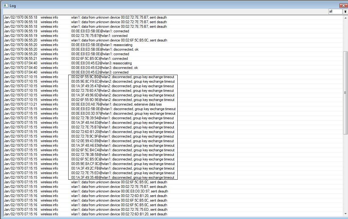

    Pessoal minha própria RB está desconectando meus clientes e isto está me causando muitos problemas pois os clientes abrem Ordens de Serviço para que eu vá verificar o que está acontecendo, mas chegando lá eu não tenho ação nenhuma a tomar.
    O erro que percebi é : group key exchange timeout
    Estou postando uma imagem com as mensagens de log que minha RB está me mostrando.
    Peço que por favor alguém que já tenha passado por este problema me ajude.

    pessoal, minhas RB está mostrando erros como : unicast key exchange timeout e group key exchange timeout. O que pode ser isso? Por favor pessoal.
