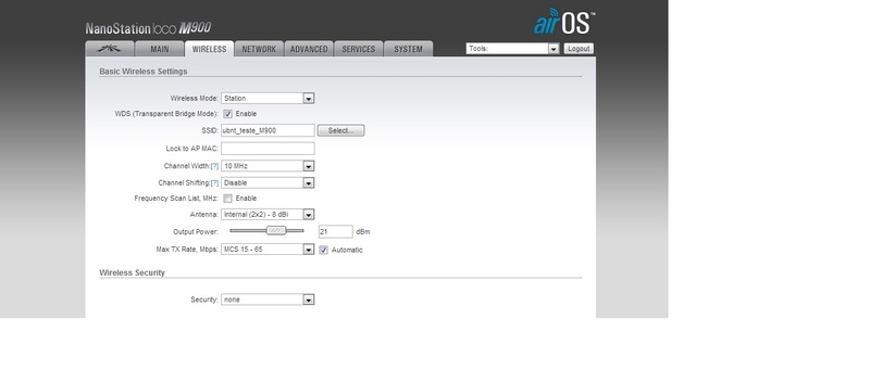

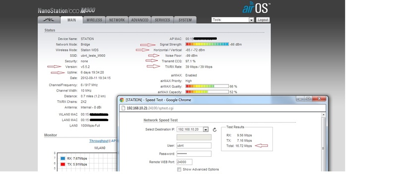

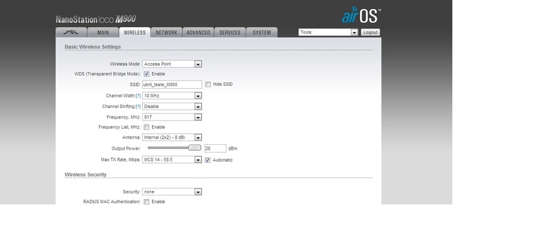

    Recentemente montei um ponto a ponto com rádios Nanostation Loco M900 interligando o escritório de uma construtora com o canteiro de obra e esta tudo rodando bem segue prints das telas.
    Minha pergunta é o que você recomendaria para melhorar o desempenho deste enlace.
    Obs. A distancia é aproximadamente 800m sem visada.

    olá Olenini
    Eu fiz sim com o Rogério e a certificação estava o Edgar e ele, o japonês também manda muito bem. Ambos tem uma didática e conhecimento excelente. Para o Rogerio eu sempre envio e-mails e ele me responde sempre, alias eu ja resolvi muitos problemas com as respostas e dicas deles, isto eu acho mto bacana da parte do pessoal da entelco.
    Quanto ao seu problema, vamos lá, eu aconselho vc até procurar o próprio Rogériio para ele te dar mais dicas, mas pelo pouco que entendi de seu enlace, a potência de recepção está um pouco baixa, mas o maior problema não é este, é que na linha airmax os equipamentos sao LOS (com linha de visada) mesmo sendo em 900MHz, e para sua necessidade o ideal seria um NLOS (sem visada), estes equipamentos seriam algo em torno de pré-wimax, e hj temos equipamentos da Parks aqui no Brasil que são mais baratos e resolveriam de vez esta sua banda baixa.
    No caso atual, o detalhe é que a largura do canal que esta configurado é de 10MHz e isto já por padrão nao vai te oferecer muita banda, além da zona de fresnel que será grande demais, refletindo o sinal em vários objetos ou predio e casas, causando assim uma mudança de fase do sinal e por consequência sua banda será baixa. Acredito que até dê para melhorar, mas não será nada muito grande (em banda).
    Não tem jeito de você fazer uma repetidora ? dando visada aos pontos, assim você poderia subir para 5.8 GHz e a banda com certeza passaria dos 100 Mbps.
    Espero ter ajudado.

    Cara não da pra montar uma repetidora por falta de tempo e o custo iria inviabilizar o projeto a Construtora não ia aprovar mas como eu disse esta rodando bem so queria saber se teria alguma dica de config para passar segue mais detalhes do projeto.Clique na imagem para uma versão maior
