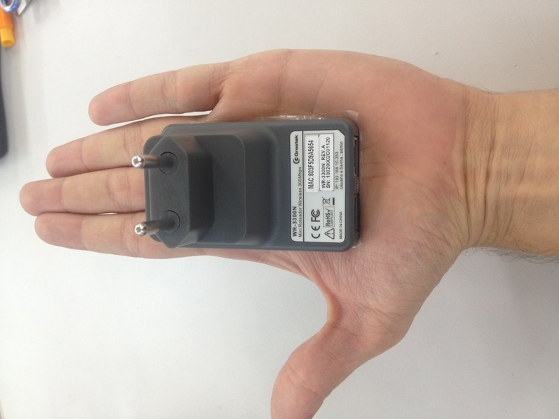

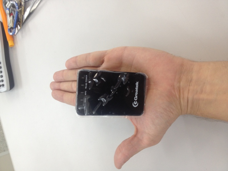

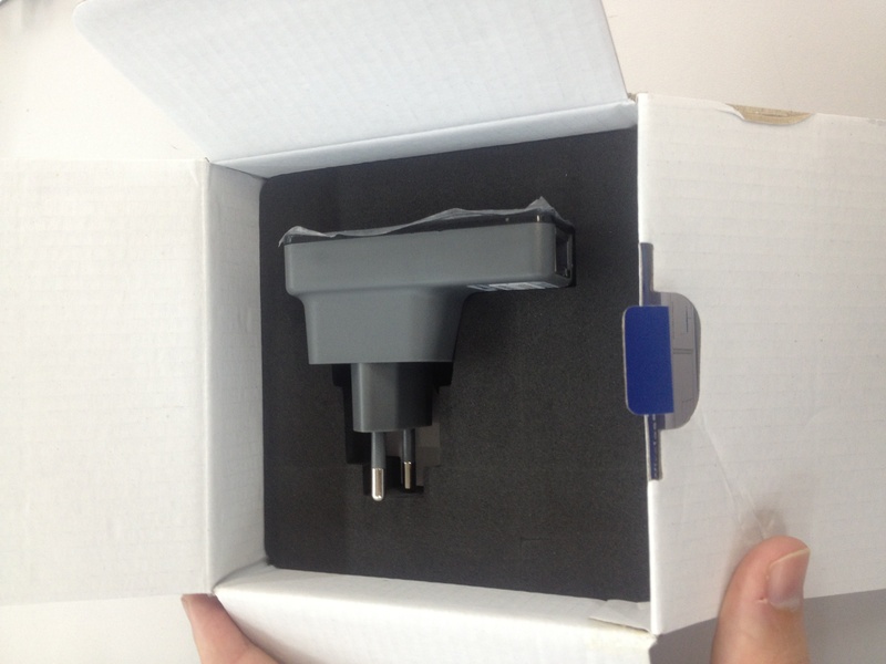

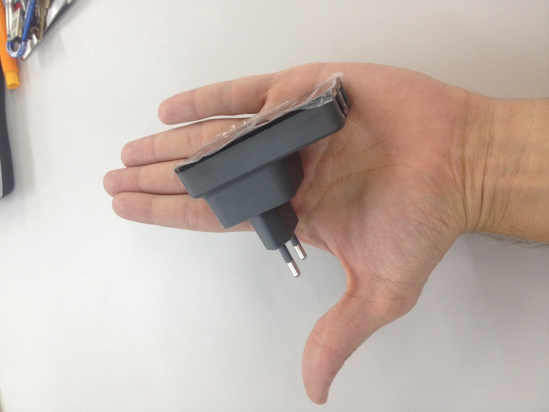

    Comprei o WR-3300N e tirei uma foto para mostrar para vcs o tamanho.
    Obs. o produto vem bem protegido e a embalagem é legal.
    vou testar e dps falo para vcs os resultados!
    seguem as fotos:

    Padrão Re: Novo Aparelho Greatek
    Olá labrbomfim,
    Comprei na loja oficial da Greatek aqui em São José dos Campos.
    Paguem R$100,00 e poucos reais, não estou com a nota aqui para te falar certinho o preço.
    Mas recomendo, instalei aqui em casa e a sensibilidade dele é muito boa!!!
