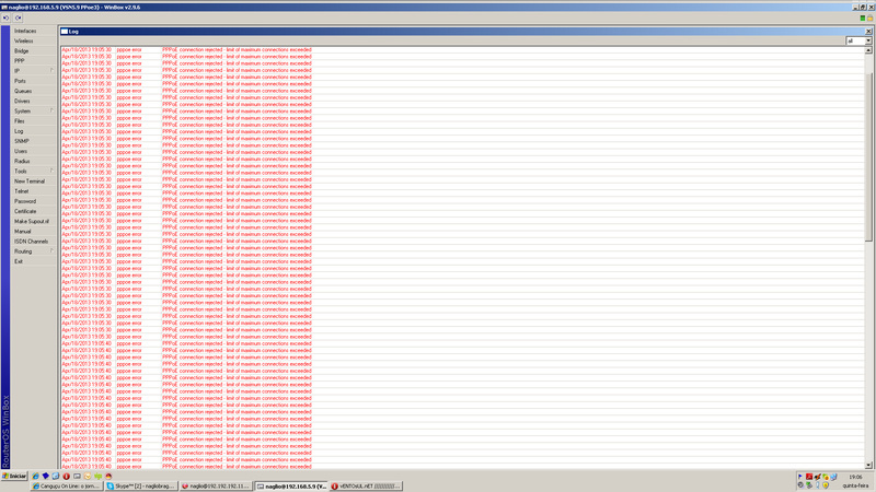

    Gostaria de saber se alguem ja usou assim apenas controlando a quantidade maxima de usuarios em cada servidor. Fiz um teste aqui e quando estoura o limite de usuarios o servidor trava. A autenticação funciona com o Vigo usando servidor radius aqui na minha rede. Todos o servers autenticam com radius. Sera que tem solução ou terei que ter somente um comcentrador ppoeClique na imagem para uma versão maior
Nome:	         erroppoe.jpg
Visualizações:	721
Tamanho: 	184,9 KB

    O amigo não entendeu. Fui eu que limitei o numero de usuarios no servidor para que caiam no outro server. Ao chegar ao limite estipulado por mim o servidor trava e fica dando aquela mensagem de falha na autenticação varias vezes por segundo ate travar. Não sei o motivo , o que eu esperava e que ele somente desse a falha na autenticação para o cliente cair em outro server apos esse limite de usuarios estourar

    Os dois concentradores estao com o mesmo nome? As configuracoes estao identicas? Vc liberou os NAS das duas maquinas no vigo?
    uma vez eu fiz rodar dessa forma, as axei mais interessante por questoes de gerencia utilizar eoip entre as torres e os servidores colocando n torres pra cada servidor,
    Padrão Re: Vários servidores PPPoE na mesma rede em bridge
    Os servidores cada um tem um nome, não estavam cadastrados no NAS do Vigo, agora estao. Precisava que funcionasse por enquando assim em bridge pelo menos ate eu terminar as mudanças que estou fazendo na rede, ate agora nao entendi o porque do erro quando chega ao limite de usuarios estipulado no mikrotik.

    Cara, os seridores pppoe tem que ter os mesmos nomes de concentradores... as configurações de um e de outro devem ser identicas...
    se voce colocar pppoe1 e no outro pppoe2 nao vai funcionar.... os clientes deve encontrar o mesmo nome de concentrador e ai sim vai uma conexao pra cada maquina.
    Eu ja fiz isso e funcionou.. mudei dpois pra eoip por motivos tecnicos, mas com os dois rodando na mesma rede em bridge ficou 100%.
