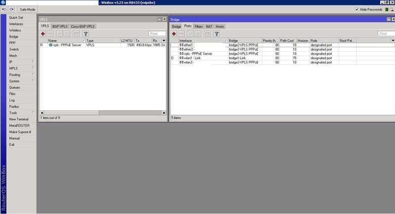

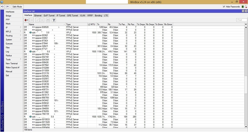

    Citação Postado originalmente por Smart Ver Post
    Amigo, desculpe a ignorância, mas o que é VPLS e MPLS?
    Obrigado.
    O MPLS é um protocolo que trabalha com rótulo de pacotes.
    Quando você estabelece MPLS entre 2 ou mais equipamentos na rede, você tem a possibilidade de criar um VPLS, que é um túnel rodando em cima do protocolo MPLS.
    "O que é VPLS?VPLS, ou Virtual Private LAN Service, é usado para emular uma rede local sobre uma rede MPLS, usando PWs (pseudowires). Na visão do cliente toda a rede do provedor é vista como um grande switch, e toda comunicação entre os pontos interligados é feita a nível 2 da camada OSI. O provedor de serviços analisará o pacote apenas até a camada de enlace, ignorando completamente as informações no cabeçalho da camada de rede."
    Você pode estabelecer o VPLS com seu servidor dentro da empresa, e direto nessa VPLS você cria um PPPoE Server
    La no seu Pop você junta a VPLS a uma bridge com os painéis dos clientes, e remove seu enlace da bridge.
    O que irá acontencer...
    O único caminho que os pacotes vão ter para ir até a internet vai ser atravéz do túnel VPLS que cai lá no servidor PPPoE.
    Então, se não logar, não navega, não encomoda, e não ve mais nada na rede.
    Edit: Da uma olhada nas imagens e ve se entende como ficou.
    Tenho vários rodando na rede hoje.
