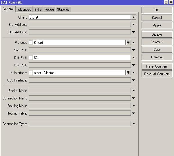

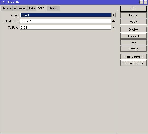

    Bom dia, temos um servidor Squid fazendo cache em nossa empresa, porem um amigo me mostrou uma informação que julgo verdadeira.
    Faço o redirecionamento via NAT da porta 80 para 3128, e meu proxy esta ligado diretamente ao Mikrotik por uma ether fisica, nao passa por Switch:

    Alguem tem alguma idea do que possa ser feito?

    boa noite.
    seguinte eu ja enfrentei duas vezes problema assim,
    um deles eu resolvi selecionando a interface de entrada da rede dos clientes na regra de nat. que redireciona para o squid
    e na segunda vez eu resolvi mudando a porta do squid, tinha algum confllito com um outro servico da rede interna.. valew boa noite t mais
