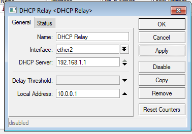

    estou fazendo umas modificações na topologia de rede aqui do provedor, e devido à maneira como é feita a autenticação, eu preciso que a máquina do DHCP seja um FreeBSD. Estou tentando à dias fazer relay do FreeBSD para o Mikrotik sem sucesso. O serviço de dhcp starta sem erros, o relay recebe as conexões mas não envia para o FreeBSD. Abaixo estão as configurações das duas máquinas:

    Mikrotik:
    Relay:

    Se precisarem de mais algum detalhe da configuração ou da topologia me peçam que eu posto aqui.
