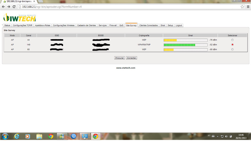

    cara eu to com um problema aqui na minha rede eu atualizei minha cpe 5.8 da oiw e agora ele nao que mais se conecta nas minhas nanostation m5 eu acho o sinal bom -52 dbm e nao se conecta da erro 100 ajuda ai obrigado

    Padrão Re: Cpe oiw 5.8 nao se conecta na Nanostation M5 ajuda ai
    se nao foi alterado nada no emissor(nanostation), entao recomendo voce fazer downgrade para a versao anterior. e melhor ter a mesma usando do que parada. essa falha pode ser um bug.
    Desativou o airmax da nano?

    Amigo aqui não consegui fazer essa desgraça funcionar nem com reza brava..... comprei um par para teste, testei com o firmware original e não funcionou, comprei firm aprouter, não funcionou.... atualizei por esse ai nada! o pior na bancada com distancia de 15 metros ou menos funcionou perfeitamente!
    acha o sinal aparece conectado e responde alguns pings de vez em quando... mais funcionar mesmo que é bom nada!
    inclusive tenho um par aqui se alguem usar e fizer funcionar estao a disposição....vendo baratinho so pra desentulhar.
    PS as 2.4 sao maravilhosas adoro eles não gasto nem 15 minutos pra fazer uma instalação com elas! Mas 5.8 ta osso

    em que canal esta tuas nano?
    Geralmente essas CPE funciona bem de 5745 a 5825 e potencia baixa no ap e media na estação.. e um problema trabalhar com essas CPE. Chipset Ralink e um problema...

    Amigo testei em todos, tanto em bancada quanto em campo, em bancada todos canais dentre os que vc citou funcionaram! em campo nada nada!

    Bom dia Edsonn.
    Utilizamos esta CPE em nosso provedor conectados aos Rockets sem problemas, devido a isso, vamos tentar identificar o que pode estar interferindo no funcionamento da CPE. Você desativou o AirMAX na NSM5? Tente também baixar a potência dela para 1dBm, pois esse equipamento tem muita potência de RF e pode causar interferência, nesses casos o sintoma mais comum é ping com latência alta.
    Qualquer dúvida fico a disposição.
