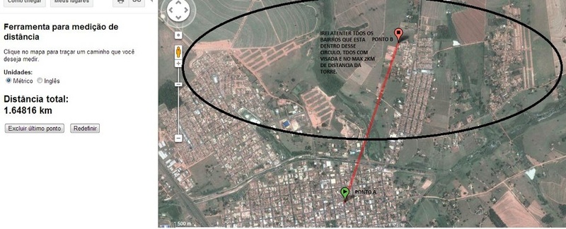

    E aew Galera do forum, faz algum tempo que estou com essa ideia e acompanho varios topicos aqui para melhor entender como funcionada esse mundo sem fio, ja tenho certo conhecimento na area de wireless, minha area sempre foi a informatica, mas atualmente trabalho como despachante e estou muito afim de montar um provedor para suprir uma area carente de sinal aqui da cidade, ja tive outra ideias mais simples mas com a ajuda de um amigo meu aqui com conhecimentos na instalação fisica vamos montar um provedor e eu mantendo meu atual serviço pois ele é fundamental no meu projeto. vejam abaixo como pretendo fazer.
    Veja bem, meu projeto tem dois pontos, Ponto A (Meu Trabalho) e Ponto B (Caixa D'agua do Meu Bairro).
    Ponto A: Local onde vai ser instalada as linhas adsl (No começo irei por apenas duas linhas de 8mb cada uma)
    Ponto B: Local onde vai ser os equipamentos para a distribuição para os clientes. uma caixa d'agua de aproximadamente 18metros de altura.
    Primeiramente quero dizer que os Dois Pontos tem Vizada limpa um do outro, o movito pelo qual fiz este projeto com ponto a ponto é porque o Ponto A, é o meu local
    de Trabalho (Despachante) que é localizado ao lado do DG da Vivo (centro de distribuição de linhas da minha cidade), por isso as linhas no Ponto A são de extrema
    facilidade para conseguir links adsl com baixa atenuação e alta Margin, por isso uma linha com mais qualidade doque se colocasse direto ao Ponto B.
    Ponto B onde vai ser feita a distribuição é um local muito carente de Sinal Wireless pois os concorrentes tem suas torres localizada no centro da cidade e em outros bairros.
    Ponto B Fica numa distacia de aproximadamente 1.700Metros do Ponto A e tem vizada 100%, a caixa d'agua onde vai ser instalada é muito proximo a minha residencia por isso poderei monitorar
    os dois pontos sem problemas.
    Explicados os motivos pelo Ponto A e Ponto B vamos aos equipamentos que pretendo usar.
    Ponto A: Dois Link's ADSL de 8MB cada, ligado em um balanceador da TP-LINK (TL-R470T ou TL-R480T+), ligado em um Switch de 8 Portas 10/100mbps, em umas das saidas do switch irei por um
    Roteador caseiro para distribuir a internet ali mesmo no meu local de Trabalho (2DESKTOP e farei um pequeno Wi-Fi Zone), em outra porta do switch ligarei uma NanoBrigde M5 Ubiquiti 5.8 ou NanoLoco M5 5.8 para fazer o Ponto a Ponto.
    Ponto B: NanoBrigde M5 Ubiquiti 5.8 ou NanoLoco M5 5.8 para receber o link do Ponto A, ligando em uma Placa Mikrotik 433AH(Que irei configurar com Hotspot/pppoe) com um Cartao Mini-PCI R52hn.
    No Começo Terei apenas 16MB de Link entao irei por no maximo 40 Clientes, irei disponibilizar cada um um link de 512k, entao axo que posso usar por enquanto uma Antena Omni de 15DBI da Aquario ou Hyperlink (Tenhu muitas duvidas entre as marcas)
    Conforme for aumentando os Clientes irei instalado mais Linhas no Ponto A e assim quanto chegar a 100 Clientes pretendo instalar mais 2 Cartoes na minha 433AH e assim colocando 3 Antena Setoriais de 120grau Aquario ou Hyperlink.
    Tenho duvidas quanto a energia a ser usada na caixa d'agua mais isso nois da um jeito rsrs.
    Bem esse é meu projeto estou aberto a opinioes, quem puder ajudar com alguma dica eu agradeço de coração, obg

    Para balancear melhor usar Mikrotik, uma RB750 da para iniciar de boa, e futuramente crescendo o numero de adsl e trafego pega outra RB com mais processamento e a 750 vc aproveita em um POP com Nano + a RB.
    Lembrando que iniciar clandestino tem riscos, em algumas cidades o risco e muito baixo pois a Anatel não tem equipe para fiscalizar, depois de um tempo busque parceiros em SCM vc vai pagar uns 300,00 por mes e tera seu POP legalizado.

    já que quer usar omini recomendo vc usar a linha 5.8 omini da ubiquite(amo) ou mikrotik (ominitik), dizem que sao muito bons. no momento nao uso mais em breve estarei fazendo teste.

    Bom dia Marcos, vou dar alguns conselhos a você:
    Balance PCC -> Para o Balance utilize uma RB450G nela vc pode ter até 4 links balanceados sem problemas.
    Mikrotik Srv -> Utilize outra RB450G pois de inicio te atenderá 100%.
    Ponto a Poto -> Utilize NanoBridge M5, pois é facil de configurar e te atenderá 100%.
    Ponto de Distribuição -> RB433Ah + 2 Cartões R52Hn + 2 Antenas Setoriais a qual lhe indico http://www.antenasbetel.com.br/?&sec...a_princ=138675 são antenas de excelente qualidade e baixo valores para quem está pensando em custo beneficio.
    Já na empresa onde você fará as ligações dos cabos te recomendo você fazer da seguinte forma:
    Links ligados na RB do Balance.
    Balance (Ether5) -> RB450G (Ether1).
    RB450 (Ether2) -> Ponto a Ponto.
    RB450G (Ether3) -> Seu Roteador Interno.
    RB450G (Ether4) -> Proxy(Se vc for utilizar).
    Caso tenha dúvidas sobre a estrutura poste-a aqui no tópico.
    Caso tenha sido útil não esqueça de agradecer.
    Espero ter ajudado.

    Vlww Minelli, galera do forum geral . obg pela atenção
    suas dicas foi de importancia ja que estou começando a entender do negocio, irei fazer cotar um orcamentos das peças citadas e ve como vou fazer. vlww !
