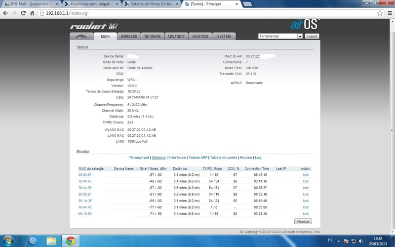

    Aqui com antena dupla os clientes b/g pira... data rate 1/1, cqc uma merda, latência no ceu. Noise do ap vai -91 para -84!
    Solução que achei foi voltar meus velhos nanostation2 para atender os clientes b/g.
    E agora para frente so instalar m2 com m2. Pois os locos m2 que tenho na rede fico so o ouro, com antena dupla fico date rate 130/130 so na horizontal com esta agora fica 78/54, 54/54 e por ai vai...
    olha ai como fica os b/g da vida
