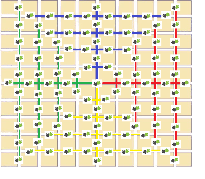

    Boa tarde Colegas, o prazer é nosso em responder as questões e como também aproveitar a oportunidade e conhecer as necessidades de cada um.
    Como cada caso é especifico e merece estudo, vou exemplicar uma situação hipotética que nós gostamos de usar. O ideal no DeD é voce dividir sua area em blocos, para maximizar o desempenho e facilitar tarefas rotineiras. Um tamanho que recomendamos para cada bloco é de até 400 quadras, no caso um bloco de 20x20 quadras, sendo o provedor, ou o ponto inicial na area central do bloco. Nele ficaria no caso o alimentador e o ponto de recebimento do sinal de internet, seja via fibra ou radio. Vou anexar a imagem em anexo e caso alguem tenha duvidas, vamos discutindo.
    Frisando a questão que foi levantada a pouco, o DeD é completo, e para seu funcionamento é só necessário o alimentador. O alimentador é semelhante a uma fonte da ubiquiti, falando de estrutura, nao de funcionamento. No caso o alimentador que vai conectado a rede elétrica, possui duas portas, uma que será conectado o cabo utp que sai pra rua e o outro ao servidor ou roteador. E os DeD´s irão sendo "empilhados", sendo necessário apenas o cabo utp entre eles.Clique na imagem para uma versão maior

    Caro Emerson, conversei com você via telefone, e estou aguardando você para irmos visitar vocês para ver o sistema e também demonstrar o CacheMARA a vocês.
    Fiquei intrigado ao ver a distância, e também sua fala ( quantos dispositivos quiser ).
    Agora vem a pergunta :
    - Pode por quantos DeD's quiser, respeitando o máximo de 5KM por ramal ?
    - Se estiver conectado TODOS OS CLIENTES nos DeD's a energia vai dar conta ?
    - Qual a proteção contra surtos que ele tem ?

    Ola Rafael, quando eu me referi a quantos dispositivos quiser e sobre os 5km de linha, minha idéia é demonstrar que a limitação não seria o alimentador, mas sim que a limitação do DeD é a perca que o cabo impõe.
    Se todos os clientes estiverem online, não haverá problema, desde que respeitado os limites citados acima. O alimentador possui proteção contra surtos, mas em testes que fizemos a descarga elétrica é pequena e inofensiva, como sempre brinco, a menos que você use marca-passo. Mas brincadeiras a parte, considerando de certa forma uma rede eletrificada estar diposta em ambiente externo, o DeD apresenta baixo risco.
