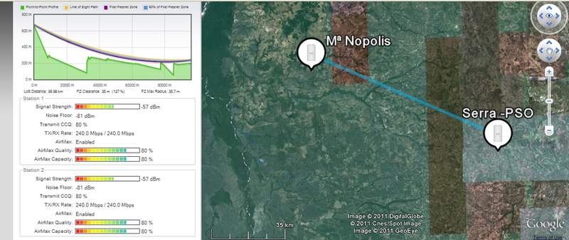

    Opa eae galera!
    Boa noite!
    Quem acredita?
    96KM
    Dirsh 34+Rocket
Nome:	         Enlace.jpg
Visualizações:	469
Tamanho: 	44,2 KB
    Será se vai?

    Se der visada limpa acredito que sim! Caso não vc ira gastar mais neguin! hehehehehe! Abraços e boa sorte!

    com visada limpa ( que é oq vi no anexo), vai fechar tranquilo.
    Recomendo colocar banda de 10mhz e ativar o nstreme.

    ok, recentemente fechei um enlace com rocket m5 e dish 34 90,6km e fechou passa 14mb full, nao adianta só testar a banda no rocket , pois alguns desses testes são furados, mas esse é o meu relato agora só presta alinhando com duas equipes um em cada ponto, faça marque os dois pontos no google earth e verifique a linha entre os pontos e veja as referencias de cada ponto imprima ou salve e ja lhe ajudará bastante na hora de alinhar. se tiver visada tenta ver no site da ubnt ( airlink) joga as coordenadas ele vai mostrar se fecha ou não. boa sorte.

    Então,Sim eu acredito ,porém, sempre costumo comentar que , com esses equipamentos e essas antenas, e em condições perfeitas , lê-se : Ponto A muito elevado e ponto B bem baixo, é possível sim fechar um enlace desses. claro que somente com muito estudo e paciência se consegue um resultado aceitável de banda, porém não é recomendado se o que se deseja é um alto troughput em 5.8ghz.
    Posta as coordenadas GPS dos pontos que refaço os calculos de enlace com outros softwares,ok. somente com o software da ubiquiti, não é recomendável.
    Sempre é bom utilizar várias ferramentas pra que se tenha a melhor previsão de enlace.
    Conforme a figura te diria que sim, mas preciso calcular pra isso.

    Eu utilizo muito o arilink.. Posta as coordenadas... as alturas das torres... assim muitos aqui..iram dar uma sujestão...
    Se eu tivesse a BALA(Dinheiro) faria como uma sujestão...do amigo Kleber(Blz) montar um PTP com 100k certinho só para testar radios e antenas...
    Eu montaria esse ai sem erro... se airlink disse que fecha... acho que UBNT não colocaria um sistema para dilubriar seu clientes....srsrsrs
    Sucesso Postar os resultados....

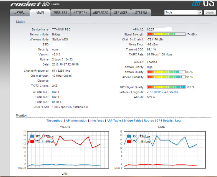

    Fechei o enlace com sinal de -74, com as dirsh de 34! só que ainda falta o ajuste fino! até o final da semana posoto as imagens!

    Boa noite amigos.. depois de anos vim postar as fotos! mais o enlace ainda funciona! hehehe
Nome:	         96km.jpg
Visualizações:	308
Tamanho: 	163,2 KB

    amigao este elace ai e o de 96km
