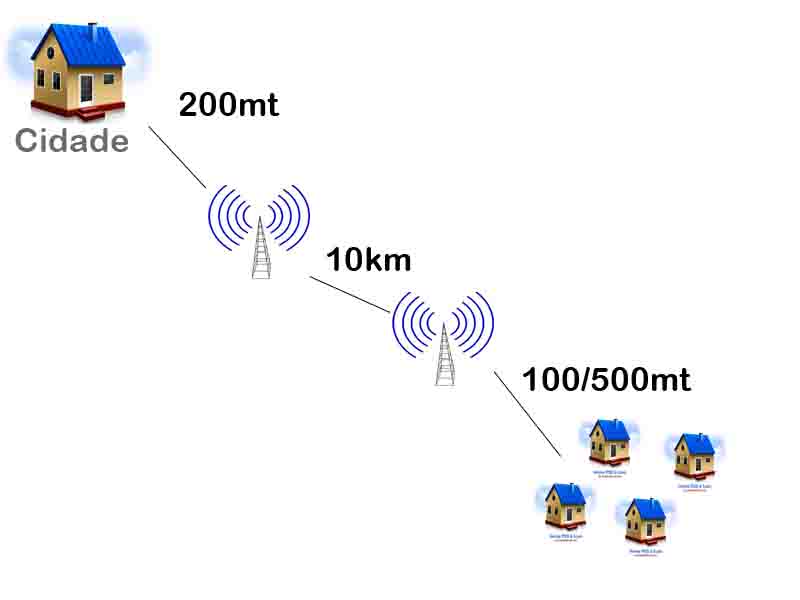

    Boa Tarde Amigos.
    Morro em uma cidade do interior de São Paulo com 4000 Habitantes e preciso de ajuda para uma solução de internet em um vilarejo de 20 clientes.
    Equipamento que possuo:
    Painel Setorial MM2417S90 - Aquário
    Routeboard rb435g
    Na cidade disponibilizo de 2 links de 4mb que irei balancear com a rb.
    Preciso de uma antena para enviar o sinal da cidade para a primeira torre que está em cima de um morro.
    A primeira torre tem visada limpa com a segunda torre que esta no topo do outro morro no vilarejo.
    E por fim a segunda torre libera a internet para as casas.
    Dúvidas:
    Quais equipamentos utilizar no envio do sinal da cidade e das torres e no recebimento nas torres e casas do vilarejo.
    Nas torres pensei em utilizar bullet m5 hp 5.8
    Na segunda torre é melhor transmitir em 2.4 para os clientes ou em 5.8?
    Espero que tenha conseguido ser claro com minhas explicações.
    Preciso muito da ajuda de vocês para conseguir fazer essa implantação.
    Obrigado
Nome:	         topologia.jpg
Visualizações:	249
Tamanho: 	32,6 KB
    topologia da rede.

    No PTP da cidade com a primeira torre, usa um par de Nano Bridge M5 de 22 dbi, entre as 2 torres a 10km use 1 par de Nano Bridge de 25 dbi, e para atender os clientes use radio da Etherna outdoor, ou PCBA da OIW, grade a 500 metros, sem obstrução nenhuma grade de 20dbi aquario, com 30% obstruido grade de 25dbi aquario, a cima de 30% ergue mais a antena.
    Obrigado pela Atenção edmarmega
    Então na segunda torre recebo o sinal com uma nano bridge de 25db e reenvio o sinal com o pcba com uma grade ?
    O clima lá é muito tropical por ser cidade serrana, a neblina e chuva são constante, será que esses equipamentos
    sofrerão perda de sinal ?
    Vlw
    Padrão Re: Dúvida de equipamentos para uma nova rede
    Ola na segunda torre vc vai usar Painel Setorial MM2417S90 - Aquário
    use caixa hermetica de qualidade isso é que pode te dar problema por humidade.
    Muito obrigado pela a ajuda...resolveu minhas dúvidas...
