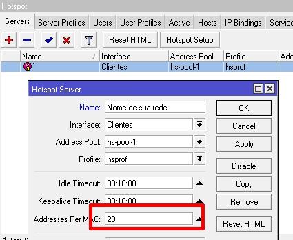

Tenta almentar o adress per for mac como tem na figura, para ver se resolve.
 Re: Wog 212 caindo
							sim alterando o adress per for mac ficou, mas nao tem outro jeito?
 pq fica o mesmo mac com 2 ips e nao consigo acessar o wog da minha casa!
