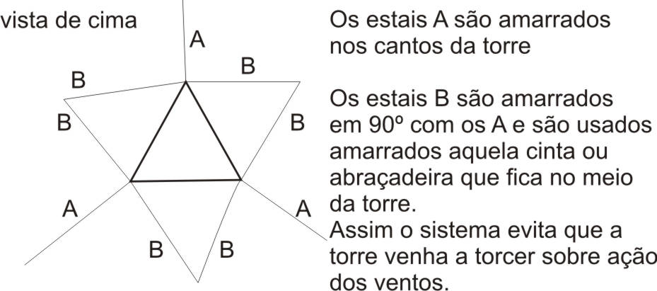

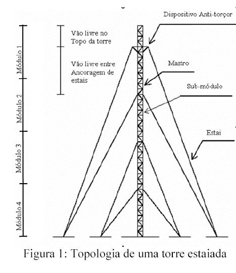

    da uma olhada ai amigo deve ser isso que vc quer
Nome:	         torre.JPG
Visualizações:	7528
Tamanho: 	38,3 KB
    Citação Postado originalmente por stevens144 Ver Post
    Isso mesmo. Esta imagem é a que está num trabalho de pesquisa se não me engano de um profissional da UFRJ.
    Só que no desenho dá a impressão que o cabo que está no anti torção está puxando no mesmo sentido dos cabos estais.
    Mas não é. Os cabos que estão no anti torção, puxam em angulo de 90º em relação aos estais.

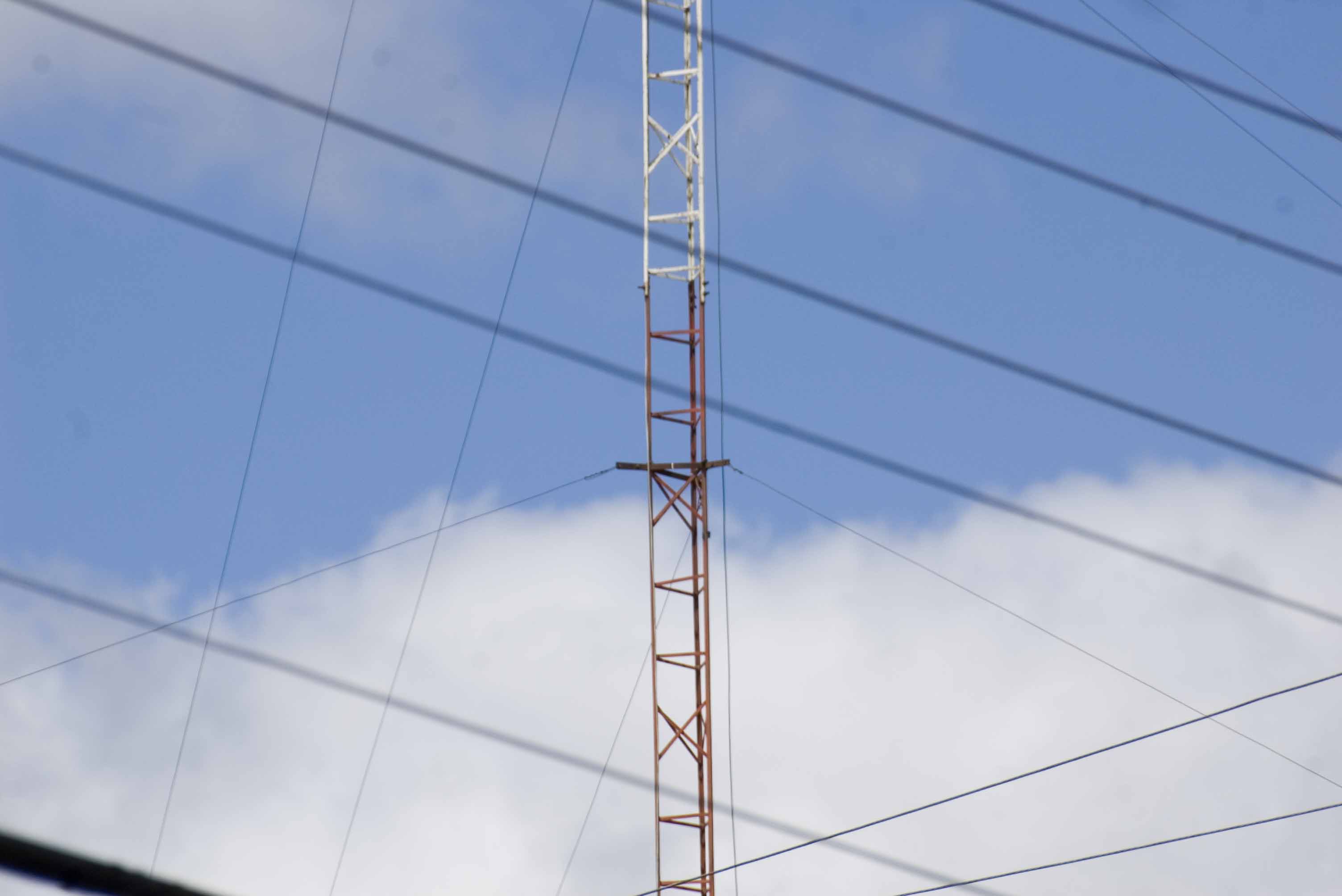

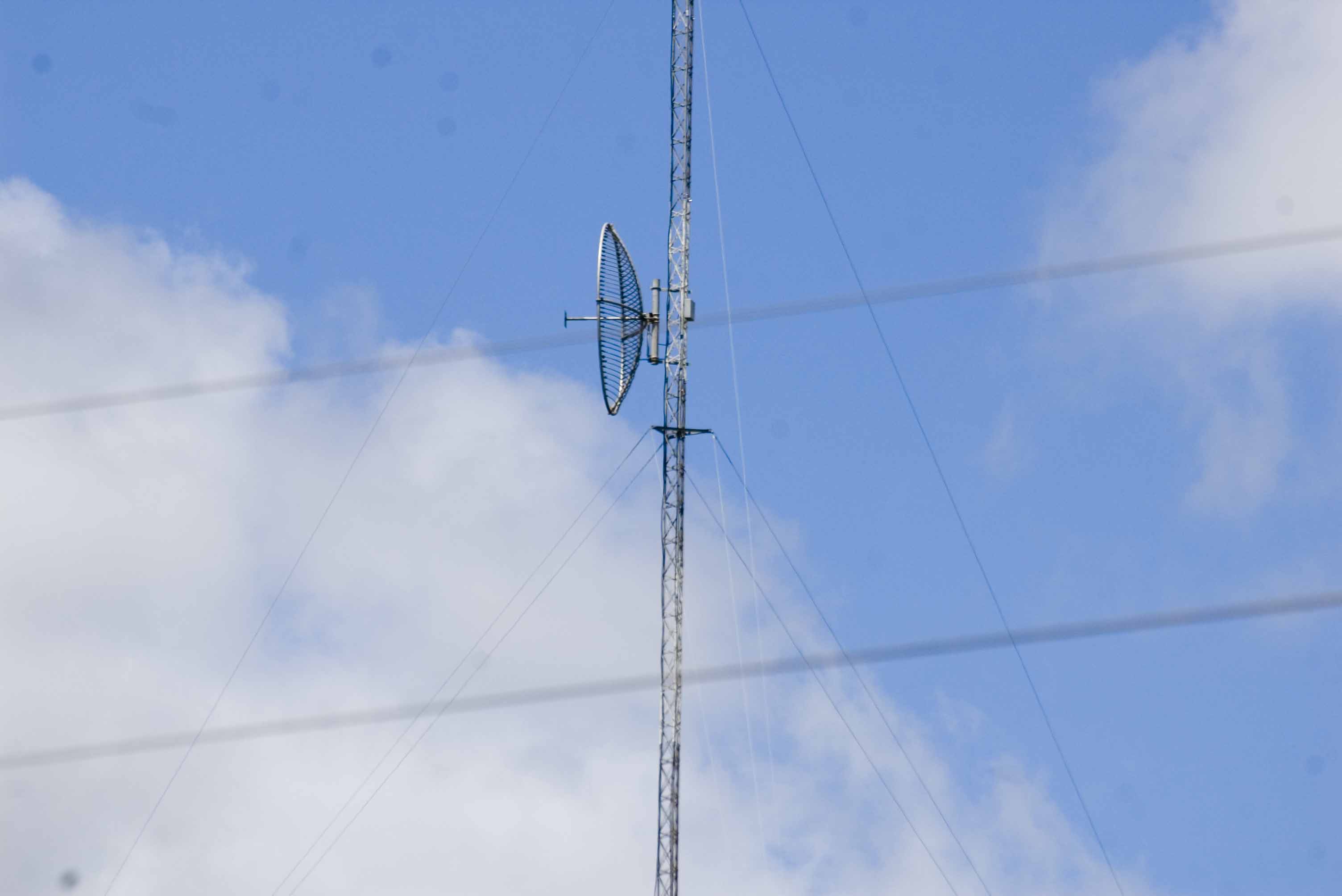

    Seguem as fotos. Numas delas, dá a impressão que o estaio que sai lá de cima do anti torção está ancorado no mesmo ponto que o estaio normal. Mas não está. Foi o ângulo das fotos que deu esta impressão.
    Valeu ai pelas fotos e pelo esquema!!!!!
    Isso ajuda muita gente!
    Abs.
