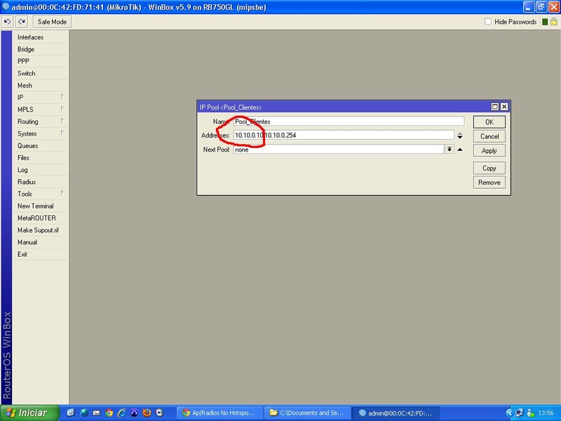

    eu tenho uma rede aqui Lan, 2.4 e 5.8. Hotsport e pppoe.
    Já tive maior dor de cabeça mas fiz o seguinte, fui lá na aba Ip, Pool
Nome:	         imagem.jpg
Visualizações:	373
Tamanho: 	67,1 KB
    Como segue na imagem acima e coloquei os Primeiros ips em radio ex.:
    ip 10.10.0.2 em um raido
    ip 10.10.0.3 em outro radio e assim por diante.
    vc vai acessar tranquilamente todos radios de sua rede.
    espero ter ajudado
    Feliz Natal e Prospero Ano Novo.
