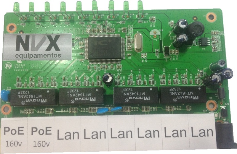

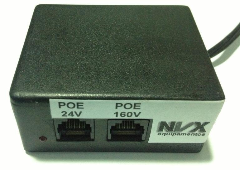

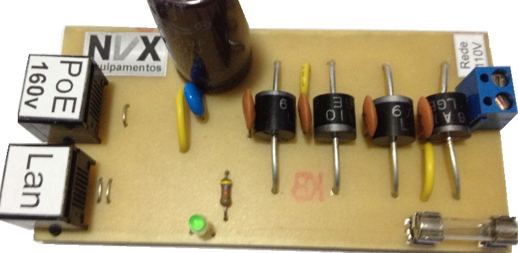

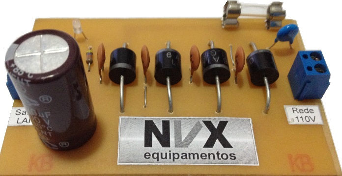

    Saudações amigos, minha rede esta 99% cabeada, e sem problemas.
    Devido ao alto custo com a compra de equipamentos, criei a minha propria forma de trabalhar com alimentação correndo nos cabos.
    Utilizando de meus conhecimentos na área de eletronica desenvolvi uma linha de equipamentos, que segue abaixo:

    Saudações parceiro,
    Sim meus switchs já vão prontos para 160v direto no conector de rede (PoE), podendo ser 02, 03 ou até 04 portas PoE.
    Já tenho switchs Vlan (intelbras), com esse mesmo PoE direto na placa.
    Não fiz nenhum switch gerenciavel ainda.
    No caso das redes com switch Giga, vc teria q trabalhar assim mesmo, com um cabo espefico ou mais um cabo (FE) para o transporte de energia.

    Sobre a sua duvida:
    O Segredo dos meu switchs PoE esta ai mesmo, na fonte e na ligação dos conectores.
    Eu faço uma alteração na fonte, e a partir dai ela aceita corrente continua, e funciona com voltagem entre 70 e 240v.

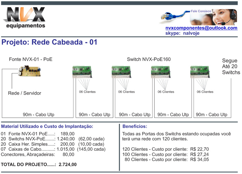

    Padrão Re: Criação de Rede Cabeada (soluções)
    Projeto simples, eficiente e economico para quem quer cabear:
