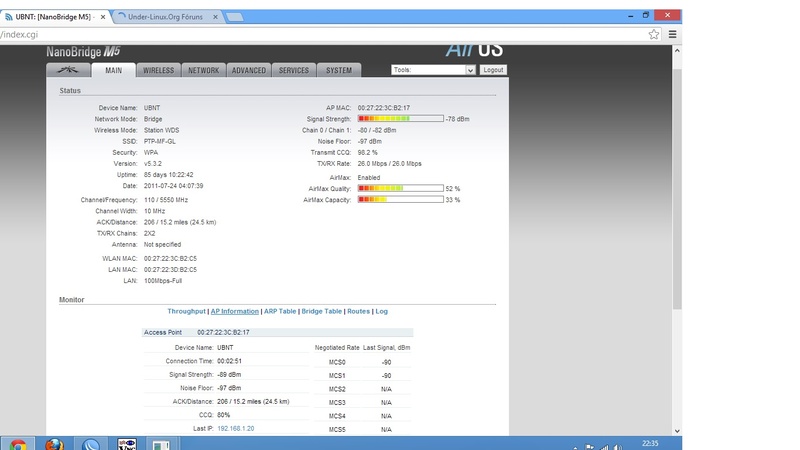

    Olá Pessoal tenho uma enlaçe de 24 km com nanobridge m5, onde passo apenas 1 Mega Full (É o que Necessito), e de uns tempos pra cá o que não tinha ficado tão bom piorou.
    Estou tendo uma perda de Sinal significante chegando até a perder o Link entre elas.
    O enlaçe não tem obstrução, é bem limpo.
    O que poderá estar aconteçendo?
    Segue ai um Print da Nano.Clique na imagem para uma versão maior

    se piorou muito de um dia pro outro, vc podia dar uma olhada com o airview pra ver se nao tem aumentou o nivel de ruido na frequencia que vc usa, alguem pode ter começado a usar a mesma frequencia que vc ai por perto. Fora isso, pode ser equipamento ou novas construções ou vegetação crescendo que causou algum tipo de interferencia nova.
    Sem pensar muito eu te diria pra melhorar esse sinal ai, que tá uma merda. Só que vc não passou nada de informação pra os usuários poderem te sugerir o que mudar, nem o ganho da nanobridge vc falou, quissá a potência que vc tá usando.

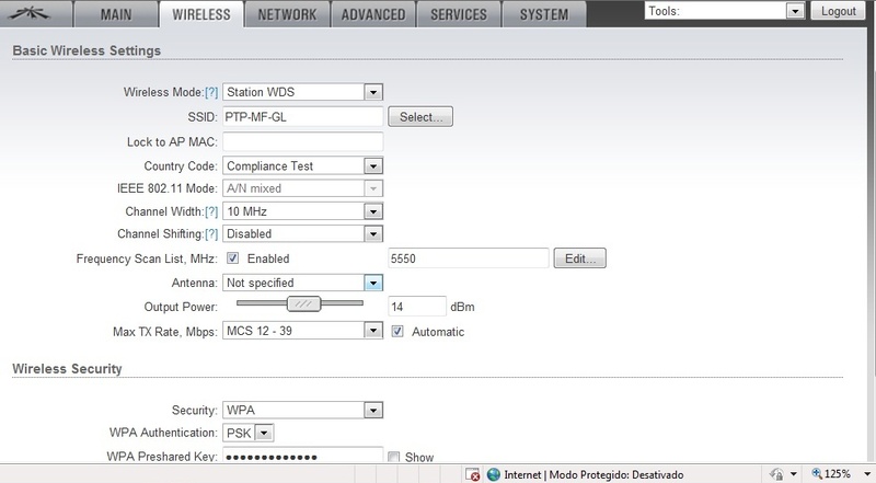

    Eu pretendo num prazo curto troca-las pro rocket m5 e Antenas de 30 dbi, mas enquanto isso queria dar uma melhorada nessa aqui
    complementando que o colega acima pediu aqui vai um print da Aba Wireless pra que ele veja as configurações de Canal e potêcia, e quem sabe me dar uma luz do que fazer aqui.!!!Clique na imagem para uma versão maior

    O que vc já fez, pra eu nao ficar sugerindo coisa que vc já testou?
    Já que vc tá fora da regulação de qualquer jeito, aumenta a potência dos radios das bridges ai pra ver o que acontece.
    O MCS já tá em MCS0, mas seta ele em manual e bota em 0 ou 1 e testa.

    É NanoBridge de 25 dbi.
    Aumentei a potencia pra 16dbi, e melhorou cerca de 7%, ainda não quis testar mexer no MSC por que to com medo de perder a conexão entre elas e ter que ir lá no morro linkar elas denovo.

    tira o airmax e coloca a potência em 27dbm nas duas pontas, voce ja esta utilizando compliance test mesmo.
