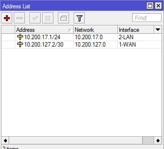

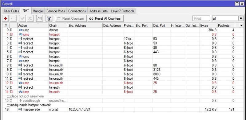

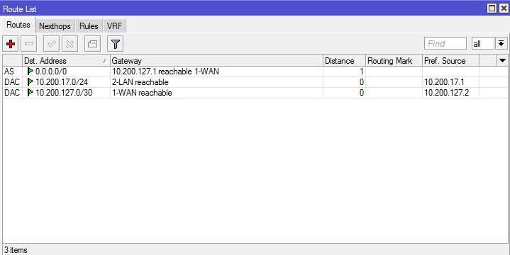

    1 - A topologia que esta funcionando normal atualmente com o pc físico é a seguinte:
    Modem 10.200.127.1/30;
    Mikrotik - ETH1 - WAN - 10.200.127.2/30;
    Mikrotik - ETH2 - LAN - 10.200.17.1/24;

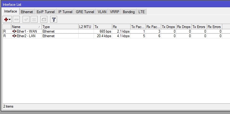

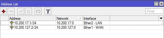

    A topologia/configuração que estou tentando colocar em uma máquina virtual é a seguinte:
    1 - Modem 10.200.127.1/24 (Testei /30 e da a mesma coisa);
    2 - VMWare ESXi 5.1 com ip 10.200.17.3/24;
    3 - A configuração da máquina virtual esta assim (as duas interfaces de rede tem a mesma configuração de hardware);

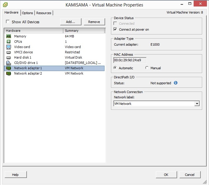

Nome:	         5.jpg
Visualizações:	212
Tamanho: 	71,5 KB

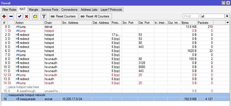

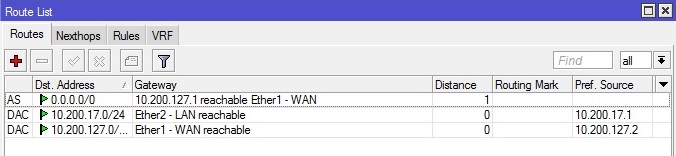

    4 - Mikrotik - ETH1 - WAN - 10.200.127.2/24 (Testei /30 e da a mesma coisa);
    5 - Mikrotik - ETH2 - LAN - 10.200.17.1/24;
Nome:	         1.jpg
Visualizações:	190
Tamanho: 	46,4 KB
ID:      	43287Clique na imagem para uma versão maior
Nome:	         2.jpg
Visualizações:	160
Tamanho: 	22,0 KB
ID:      	43288Clique na imagem para uma versão maior
Nome:	         3.jpg
Visualizações:	234
Tamanho: 	96,5 KB
ID:      	43289Clique na imagem para uma versão maior
Nome:	         4.jpg
Visualizações:	179
Tamanho: 	35,2 KB

    Pardal, acho que descobri o problema, a configuração ta certa, tanto que funciona em um pc físico, o questão é que o VMWare ESXi esta em um notebook com uma única placa de rede(10.200.17.3/24), então quando coloco o Mikrotik dentro dele com duas placas de rede a ETH1 - WAN - 10.200.127.2/24 e a ETH2 - LAN - 10.200.17.1/24, a ETH1 vai ficar fora da rede pois é outro seguimento de rede, teria que ter no hospedeiro(o notebook) duas placas de rede, e na configuração da máquina virtual(mikrotik) definir qual placa de rede usar para a ETH1 e qual para a ETH2.
    Foi a única aparente explicação para o problema que eu pensei.
