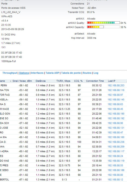

    não entendi a questão de criar um profile para cada cliente... utilizo aqui hotspot... e tenho 4 profile... 300k - 600k - 1000k - 2000k
    você poderia dar mais detalhes?
    atualizei os meus rocket para a versão 5,5,4 a ultima... e nos clientes, tenho de varias verções... mais todas acima de 5.3.5
    pois li que existe um virus que prjudica os radios com firmware abaixo da 5.3.5.
    tb estou utilizando airselect, onde setei alguns canais... li que isso ajuda... mais não notei melhoras
    segue imagem.Clique na imagem para uma versão maior
Nome:	         l02.jpg
Visualizações:	259
Tamanho: 	162,5 KB
    muito obrigado pela ajuda de todos.
