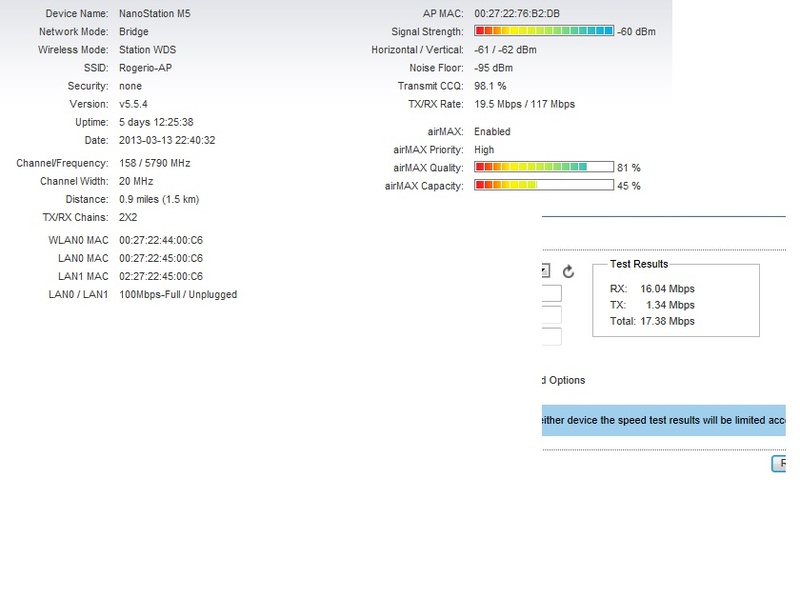

    Oi pessoal, tenho um enlace de NanoStation M5, de +- 1km, acontece que estou com um baixo TX, nao passa de 1Mb, estou com AirMax ativado, e um sinal muito bom, conforme figura abaixo, alguem poderia me dar uma ajuda pra saber o que está acontecendo?
    O sinal está estável, mas com baixo throughput.

    Padrão Re: Enlace de Nanostation M5 com baixo TX
    já tentou trocar de canal e diminuir a potência de transmissão???
    Sim, ja tentei as duas opcoes, ja fiz varias configuracoes
    relativos a potencia e canal, nada muda...
    O enlace tem visada perfeita? Testou na canalizacao mais baixa em 10 mhz?
    O sinal está bom mas note que existe uma diferença no TX/RX Rate que provavelmente esteja em automático, verifica a configuração do MCS e o ajuste de ACK, procure fugir da interferência, não têm muito segredo.
    Obrigado pelas respostas, testei em 10mhz, nao tive resultado
    O mcs nao esta automatico, coloquei no mcs 3, ajustei tbm o ACK em modo manual.
    Vou verificar hoje com o airview pra verificar o espectro e tentar um melhor canal....
    Qual a versão da firmware? deixe o mcs de acordo com que quer passar e coloque em automatic,potencia comece em 10 e vá diminuindo conforme seja ,pois quanto menos potencia ,melhor performance.
    se atenha a visada, e imprescindível!

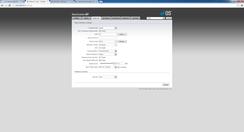

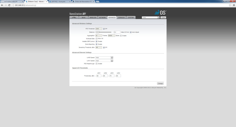

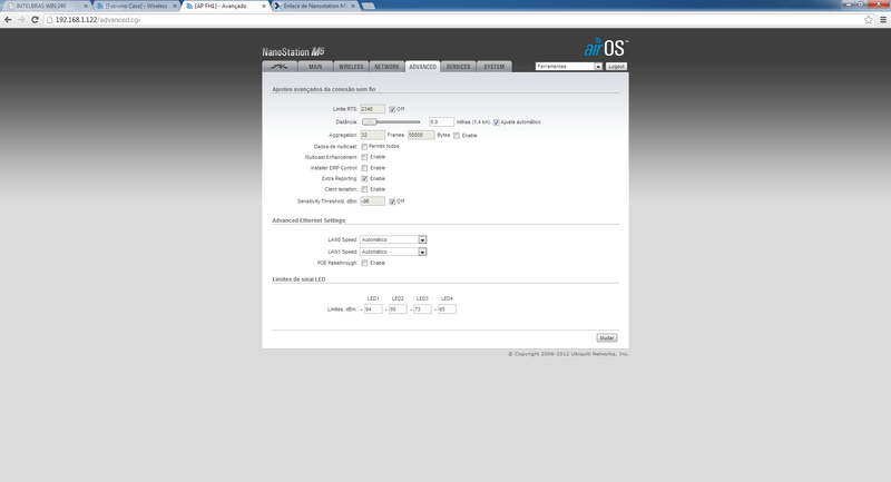

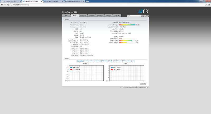

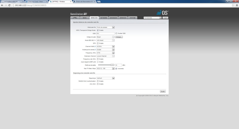

    tem como você postar os prints de configuração das duas nano?? pra gente poder dar uma olhada?? e as coordenadas onde dos pontos onde elas estão?
    Segue as configs:
Nome:	         ap.jpg

Nome:	         ap_advanced.jpg
Visualizações:	173
Tamanho: 	40,9 KB
ID:      	44182Clique na imagem para uma versão maior
Nome:	         station.jpg
Visualizações:	176
Tamanho: 	38,9 KB
ID:      	44183Clique na imagem para uma versão maior
Nome:	         station_advanced.jpg
Visualizações:	302
Tamanho: 	39,4 KB
    O nivel de sinal:
Nome:	         station_sinal.jpg
Visualizações:	223
Tamanho: 	53,8 KB
    Citação Postado originalmente por fabianoheringer Ver Post
    Segue as configs:
Nome:	         ap.jpg
