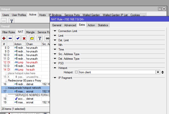

    Sou iniciante eu sei que esse topico é velho,mais recetimente tive o mesmo problema, acabei corrigindo alterando a regra da imagem e radius funcinou normalmente, pelo menos aqui funcionou, abraço.
