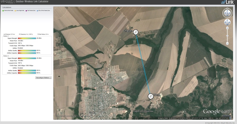

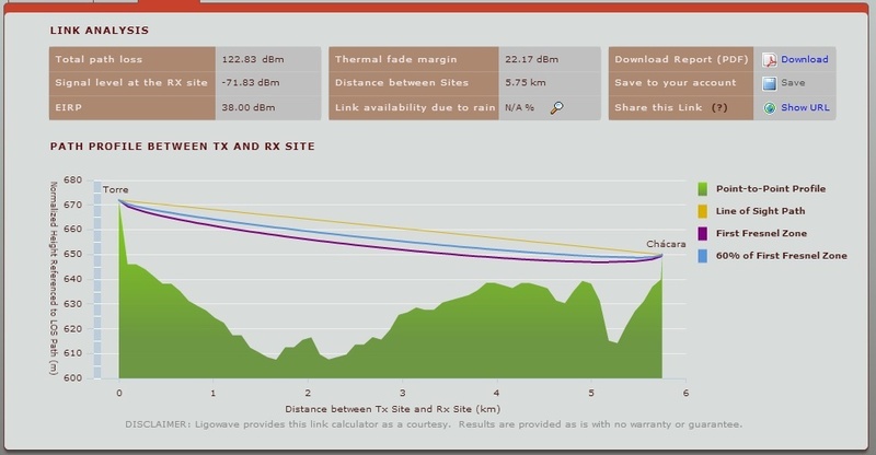

    Estou pensando em utilizar dois Nanobridge M5 e queria a ajuda de vocês para diminuir a margem de erro para esse projeto, abaixo os dados:

    Link LingoWave:
    http://www.ligowave.com/linkcalc/?q=...1-7202f9a8bad1
Nome:	         enlace.jpg
Visualizações:	242
Tamanho: 	70,0 KB
    Airlink
Nome:	         enlaceair.jpg
Visualizações:	223
Tamanho: 	120,7 KB

    Qual seria sua duvida? O m5 ou o nanobridge fecham satisfatoriamente esse enlace com uma boa capacidade de trafego.

    A dúvida seria quanto a vegetação, será que haverá interferência uma vez que existem árvores grandes entre os pontos?

    Pelo que vi pelas imagens que tu mandou, a menos que existam arvores com mais de 10m de altura entre os pontos voce nao tera problemas de interferencia. Sua zona de fresnel esta bem limpa. Caso possua arvores grandes proximas a ponta do cliente vc pode colocar uma torre um pouco maior e ira resolver teu problema. Soh toma cuidado que a vegetação cresce... hj pode nao ter arvore alguma, mas e daki a alguns anos, sera que nao vai ter problemas?

    Os programas de cálculo de enlace dão aoenas uma vaga idéia se o enlace é viável ou não.
    Fazer a simulação dá a você apenas 30% de margem de acerto, por isso tem tanto enlace capenga por aí.
    Se você avaliar a vegetação do local, estudar a sombra projetada das árvores na foto de satélite, sua mergem de acerto sobe pra 70%.
    Se você vai fazer um investimento grande em torres, tem de obter o máximo de informações pra garantir que suas torres estarão na altura correta.
