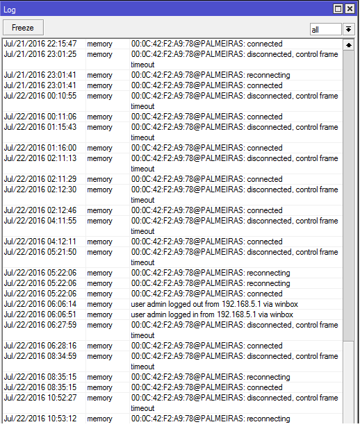

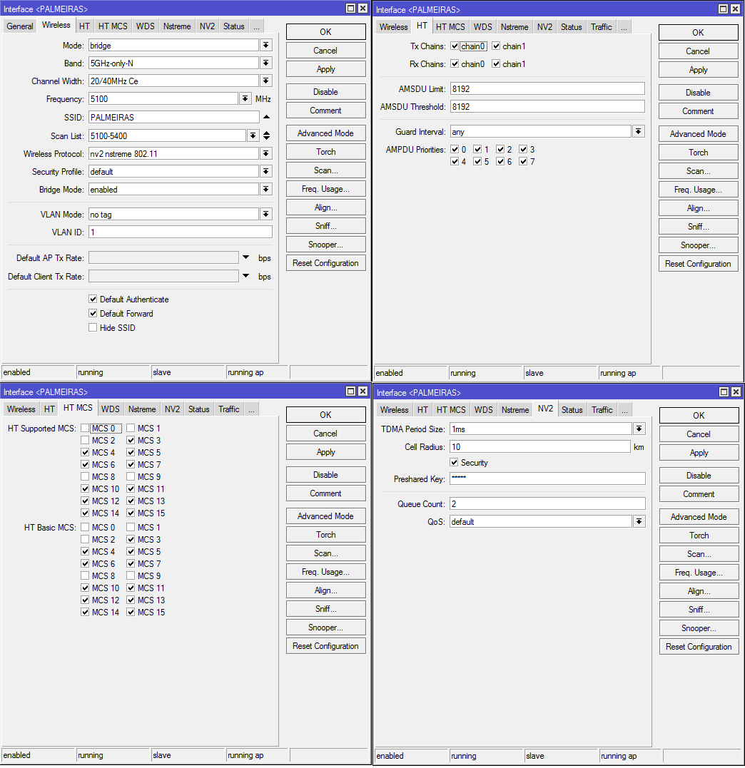

    - PTP 1Km;
    - Visada ótima;
    - um outro provedor tem uma torre a aproximadamente 200m a direita da minha (ele também usa mikrotik);
    - Os equipamentos estão com o firmware 6.35.2;
    - A primeira coisa que pensei foram nas fontes, troquei as fontes para 24v/0,8A;

    Padrão Re: Enlace de 2km SXT
    Mude a sua configuração, se tiver sinal por exemplo de -51 -52 tente usar MCS 14 somente, teste outra faixa por exemplo 5220, deixe o protocolo somente em nv2, baixe a potencia, tente deixar em 17 e teste.
    Faça mais ajustes e teste, qual sinal está dando?
    Poste ai que ajudamos.
    Obrigado pela ajuda, andei procurando muito e encontrei em outros tópicos um pessoal falando sobre o protocolo.
    Mudei para 802.11 e incrivelmente obtive um resultado ótimo...
    Os meus PTPs não desconectam mais, o ping baixou para 1 e 0, e no teste de banda usando tcp nas duas direções, o aumento foi considerável, passando agr 70 full...

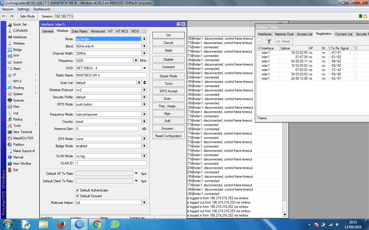

    Pessoal, eu também estou com o mesmo problema ne um AP.
Nome:	         ap.png
Visualizações:	483
Tamanho: 	210,6 KB
    o que pode ser? energia fica entre 24 e 27v
