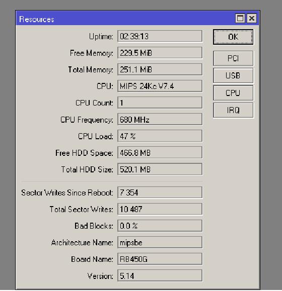

    Tive um caso parecido, era a memória interna cheia de bad block, dá uma olhada em RESOURCES
    Padrão Re: RB450g dando loucura
Nome:	         rb450.JPG
Visualizações:	207
Tamanho: 	46,2 KB
    Bad block acho que nao , mais tirei um print faz duas horas que esta M.. deu reboot denovo , estou baixando a versao 5.22 pra ver , mais acho que tb nao é isso , deve ser como nosso colega acima falou alguma componente ferado , aquecimento descartao RB esta com um cooler enorme perto dele resfriando sempre ,
