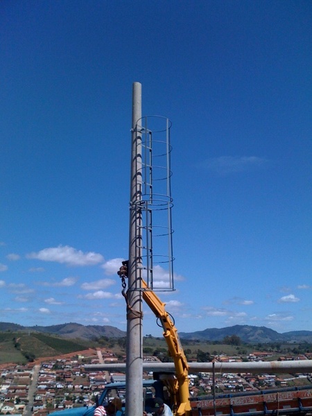

    Vejam uma alternativa interessante para montagem de uma torre de 10,5m feita com poste de concreto.
    Custos da torre:
    1 Poste Circular 12M........................................................................R$512,00
    4 Módulos de Escada c/ guarda-corpo 1,5m........................R$400,00
    1 Frete + Custo de instalação (Caminhão Munck)...............R$400,00
    Custo total da Torre.........................................................................R$1312,00
    Uma das principais vantagens, além do baixo custo, é a facilidade para se subir e descer da torre.
    Ps.: Se alguém quiser, posso postar o projeto da escada Guarda-Corpo.
    Att,
    Owner
    Adicionado 22/10/2010 - Imagem da Torre

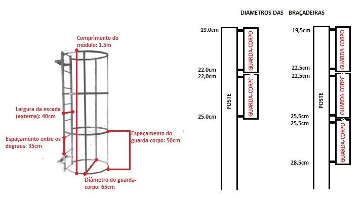

    Projeto do Guarda-Corpo.
    https://under-linux.org/attachments/...rdacorpo_1-jpg

Nome:	         guardacorpo_1.jpg
Visualizações:	1684
Tamanho: 	54,2 KB
ID:      	13695 Dimensões do guarda-corpo.

    Como uma imagem vale mais do que mil palavras, segue a foto da torre 9 metros que montei utilizando poste.
    Segue os custos da torre:
    1 Poste.....................................................321,00
    2 Moduloes de escada guarda-corpo........200,00
    1 frete + instalação...................................350,00
    Total........................................................871,00
