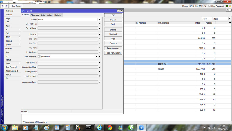

    outra coisa em firewall no campo out.interface coloque nome da sua conexão como na imagem
Nome:	         under.jpg
Visualizações:	172
Tamanho: 	111,8 KB
