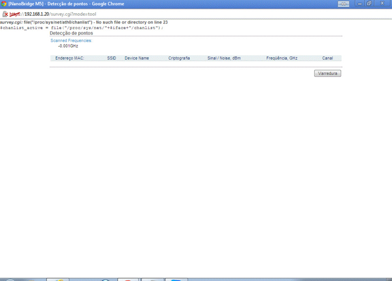

    Olá amigos comprei duas NanoBrids M5 25 e estou com o seguinte problema. Não sei configurar 100% mas pelo que um amigo que sabe olhou disse que uma delas esta com defeito pois quando uma esta em modo ponto de acesso OU AP, a outra como estação não consegue no site survey achar a outra estando tudo igual uma com a outra e fiz a cliente como AP e a que estava como AP cliente e nada segue uma imagem de como fica quando vou no survey. Olha agradeço muito a atenção de todos.

    tenho alguns nano loco m5 desse jeito, nada recupera, acho q deu pau mesmo!!

    Amigo pode me ajudar na configuração para que eu tenha o maior desempenho em 20 km, ou seja como ficaria a configuração das duas nanobrid M5 25.

    Amigo verifica se a interface wireless está ativada. Nanobridge tem dupla polarização, muito difícil queimar as duas chains ao mesmo tempo, a não ser é claro que já veio com problema. Por acaso comprou elas novas ou usadas? Caso sejam novas certifique-se de que tenham defeito e manda para rma onde comprou.

    Estou com uma m5loco com esse defeito, nem atualizando resolve.

    Tb estou com um nlm2 com esse defeito.Ja fiz atualização tftp e nada tb.
    Este q tenho chega ate a funcionar depois para denovo, mandei para reparo,estou aguardando voltar para oq o técnico vai condenar.

    Bom dia pessoal tambem tenho com o mesmo problema e ficou assim apos entrar agua.

    a minha é nova nunca usada e noa tenho esperiencia em configurar alguem poderia me ajudar com passo a passo por gentieleza

    já que e nova faça a troca, caso nao tenha garantia, e lixo mesmo.
