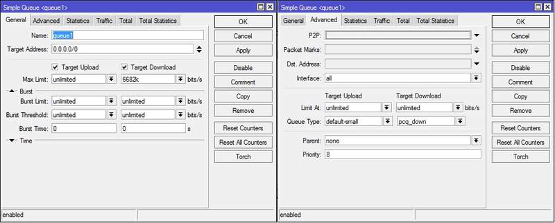

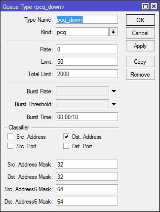

    Padrão Re: Como dividir o link pela quantidade de clientes conectados no hotspot
    - Colaborando, para quem precisa fazer o descrito no tópico:
    - Conseguir fazer e testar, funcionou, mas somente o Download (Tx=Tramissão)
    Anexo imagens de como ficou:
Nome:	         QueueTypePCQDown.jpg
Visualizações:	402
Tamanho: 	45,5 KB
ID:      	35647Clique na imagem para uma versão maior
Nome:	         QueueDown.jpg
Visualizações:	397
Tamanho: 	35,7 KB
    Att.
    Edson Tessaro
Visualizações:	402
Tamanho: 	45,5 KB
Nome:	         QueueDown.jpg
Visualizações:	397
Tamanho: 	35,7 KB
    Com base no tópico sobre PCQ
    https://under-linux.org/entry.php?b=852
    Att.
    Edson Tessaro.
