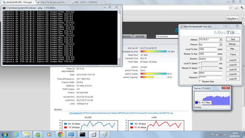

    Ola boa noite a todos, recentemente instalei em um POP um bullet m5 conectado em uma omni OIW 5.8ghz, e estou começando a isntalar clientes em 5.8ghz e vender 1MB de velocidade. Entao resolvi testar a banda maxima que consigo no cliente em 5ghz.
    Na Torre: Bullet M5, Omni OIWTech 12dbi 5.8ghz, potencia do bullet m5 17dbm, canalização em 20mhz, altura da torre 15mts, cabo de rede 3 metros, com a fonte em caixa hermetica em cima da torre.
    No cliente, Airgrid M5 HP 23dbi, potencia em 17dbm, distancia 800 metros, vista total para a antena omni.
    Sinal -58dBm, Airmax quality 99%, Airmax capacity 49%, CCQ 99,5%.
    Servidor Central, RB450G rodando hotspot com MK-AUTH Cloud (Pinhais Telecom), Link Copel Telecom 3mbps/3mbps.
    Segue o print para comprovar, nesse momento usei meu note com meu usuario master com banda full no hotspot.
    obs: nesse momento deveria ter 2 ou 3 clientes conectados nesse bullet, ainda tenho poucos clientes M5 e nao sei como ele ira se comportar com mais clientes conectados.
    Lembrando que com trafego normal, o ping nesse cliente fica 1ms direto, ou seja, latencia igual cabo de rede.
    Gostaria que voces tambem relatassem os resultados conseguidos usando Bullet M5 como AP.

    Padrão Re: Teste em campo Bullet M5 + Omni OIW 12dbi 5.8ghz
    Engraçado amigo, coincidencia ou não, vou começar 5.8 agora, porem no lugar da antena da oiw consegui uma da Pluton Horizontal usada e vou colocar com bullet m5, mas em minhas pesquisas o pessoal ta mandando desativar o protocolo airmax. Parece que pra multiponto como seria nosso caso ele nao da muito desempenho não, agora, em ptp ja usei muito bullet e bullet m5 com quase um ano de trabalho eles começam a travar, eis que de repente queimão a lan. Então to como medo. Vc fez testes de que distancia ta cobrindo?

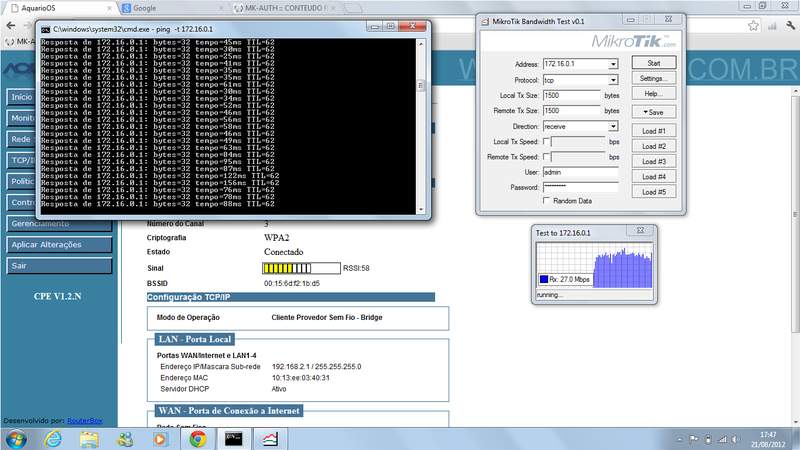

    Conforme prometido tambem, o teste do bullet M2 B/G/N setado em 23dbm, no cliente gridstation aquario B/G/N setada em 100mw, mas pelo que constatei, essa gridstation em modo N só tem 20mw, em G 63mw e em B 100mw
