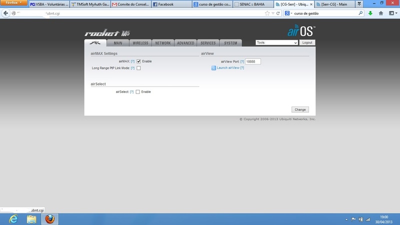

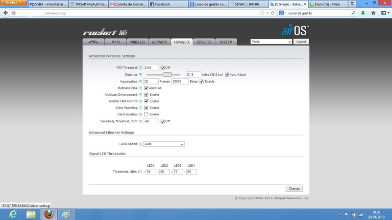

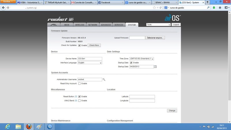

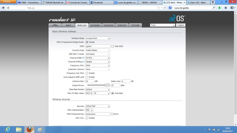

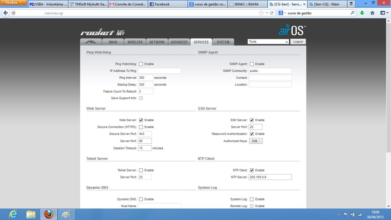

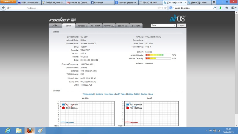

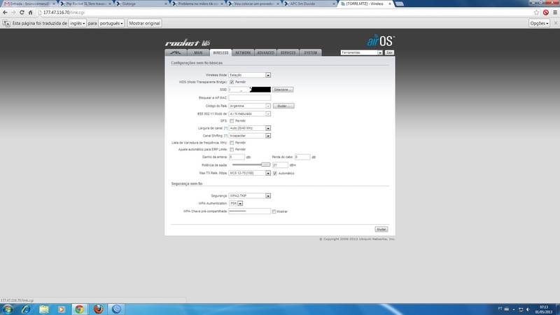

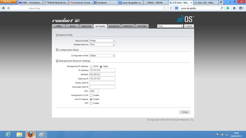

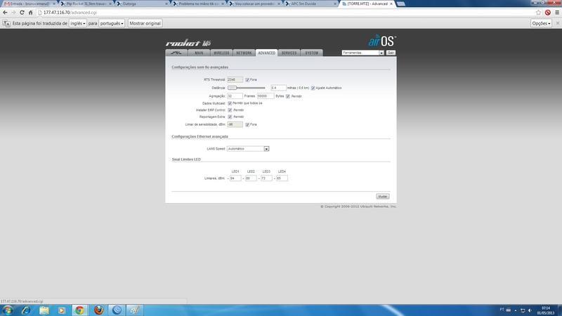

    Olá galera,
    Venho aqui mais uma vez solicitar ajuda de quem mais entende de ptp...
    Tenho um PTP de 31,5km que estava tendo lentidão, então resolvi atualizar o firmware para a versão 5.5.4.
    Para a minha surpresa o ptp começou a travar. Agora eu consigo acessá-lo remotamente de fora de minha rede e dá reboot, mas ele não pinga na outra ponta, apesar de aparecer registrado...
    Estou colocando imagens da configuração do Rocket AP WDS, para você poderem dar uma olhada e ver se descobre alguma configuração errada.
    A antena que estou usando é Dish de 34.
    Desde já agradeço pela atenção de todos.

    Padrão Re: Ptp Rocket 31,5km travano após atualização de firmware...
    Faz o elanse sem opcao de wireless security, ou seja, sem criptografia e testa e posta o resultado ai.
    obs:. Nao esquece AP-WSD e CLIENTE-WDS sem criptografia.
    WDS do ubnt nao funciona com criptografia a nao ser com WEP.
    Última edição por demattos; 30-04-2013 às 19:47. Razão: add texto
    diminui a potencia pra 20db ou menos e vai testando MCS pra ver.
    Eu acho que o que está travando é a potencia que esta setada muito alta, ja tive problema com um bullet setado no talo, ele ficava reiniciando, faz como o amigo anterior disse, seta em 21dbm e testa, outra coisa, vc tem muita coisa abilitada ai sem utilidade, na aba advanced de multicast data para baixo deixa tudo desabilitado menos o off do sensitivty, em services eu desabilitaria tb o ntp client e ssh server caso nao use, mais o seu maior problema mesmo é a potencia na aba wireless, output power baixa para 21dbm, uma pergunta, a sua antena é de 34dbi mesmo? caso não sege sete o dbi correto da antena porque isso tambem pode influenciar no seu problema.
    Seu ccq não esta ok esta um pouco alto.
    Por enquanto esquece o fato da potencia deixa no máximo mesmo depois vc vai diminuindo.
    Faz como o amigo de cima citou,deixa sem criptografia.
    Vê o seu canal,vê se tem alguém utilizando o mesmo,se for o caso poe em compilance test.
    Dá uma olhada tb na parte advance eu deixo ack automático.Clique na imagem para uma versão maior

    Depois depois de tudo isso vem o pior,ver o alinhamento.

    Amigo 31 km não usa AIRMAX, desativa o airmax e habilita a opção de baixo long range ptp link mode.
    Troque sua criptografia para WPA2-AES

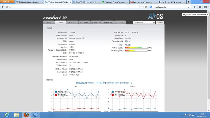

    Boa noite pessoal,
    Hoje tomei uma atitude. Voltei a versão do rocket para a 5.3.5, mudei o pais para Brasil, e fui mudando os canais.
    Consegui estabilizar o ptp, vejam a imagem em anexo.
    Troquei os rádios por Intelbras APC-5M e ficou pior, então voltei para os rockets.
