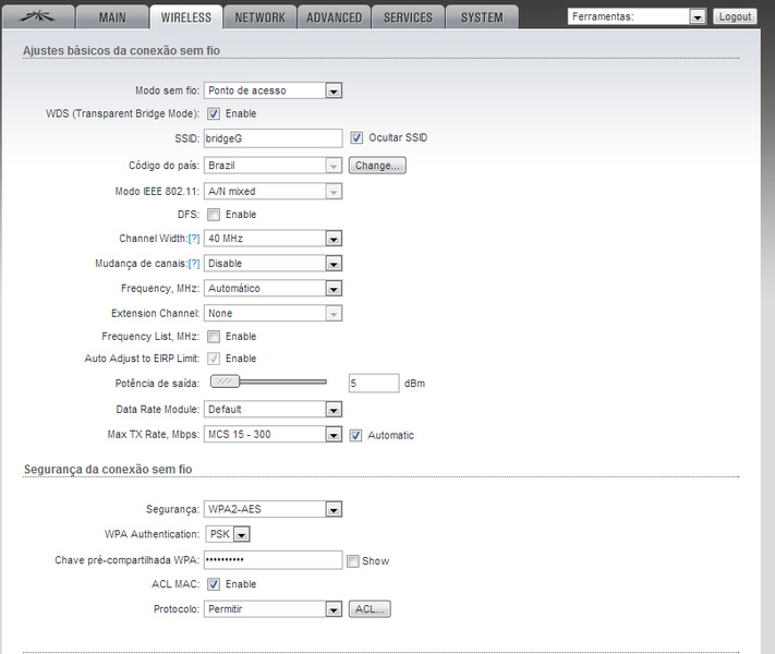

    Olá,
    Gostaria de uma dica de configuração pois configurei 2 nano loco m5 enlace de 600mt. Está funcionando porém no cliente a velocidade TX/RX Rate nao passa de 45mbps/60mbps mesmo com os 2 aparelhos a 1 metro de distancia. Gostaria de saber o que mais tenho que fazer para que funcione quais as configuracoes recomendadas tanto no AP qto na estação p/ maximizar a velocidade.

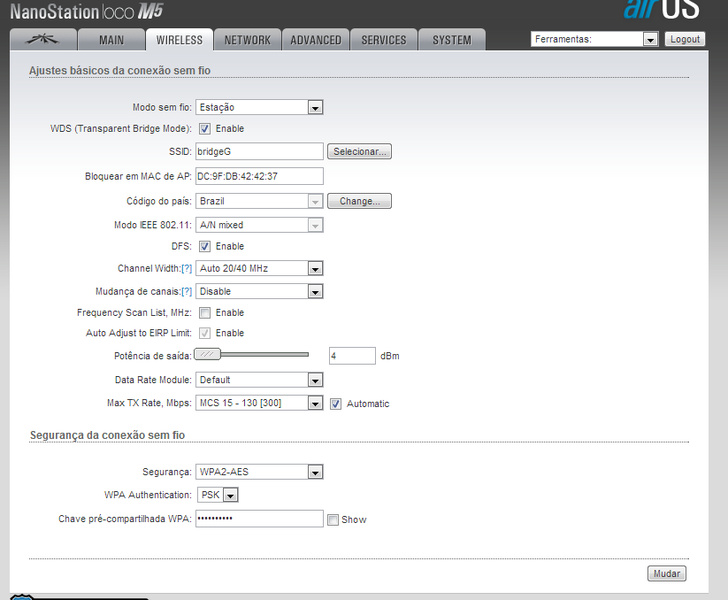

    Seguem os arquivos do AP e da estacao. airmax ativado c/ a ultima firmware 5.5.4
    obrigado,
    wilson

    Padrão Re: configuração nano loco m5
    pelo que vi esta em 40mhz
    nessa canalização se tiver qualquer interferencia fica muito ruim
    entao tenta em 20mhz
    e posta a aba main para ver o sinal do cliente
    tira de automatico e seta a velocidade
    Poque a potencia esta baixa desse jeito? Está na bancada fazendo testes?
