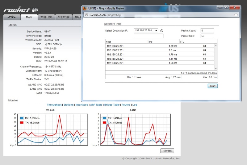

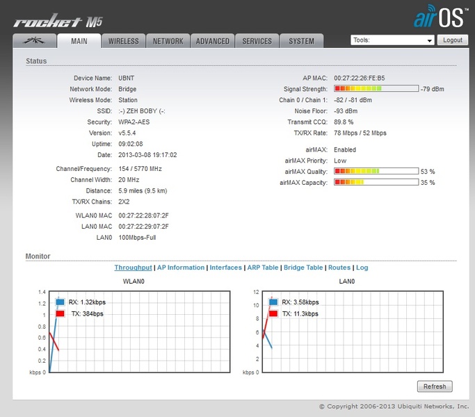

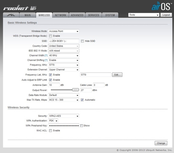

    Padrão Re: Rocket m5 c/ dish 30dbi

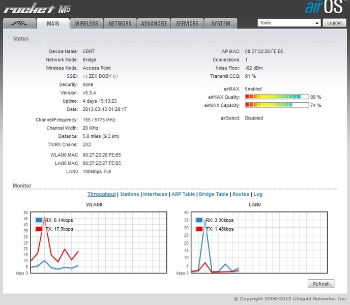

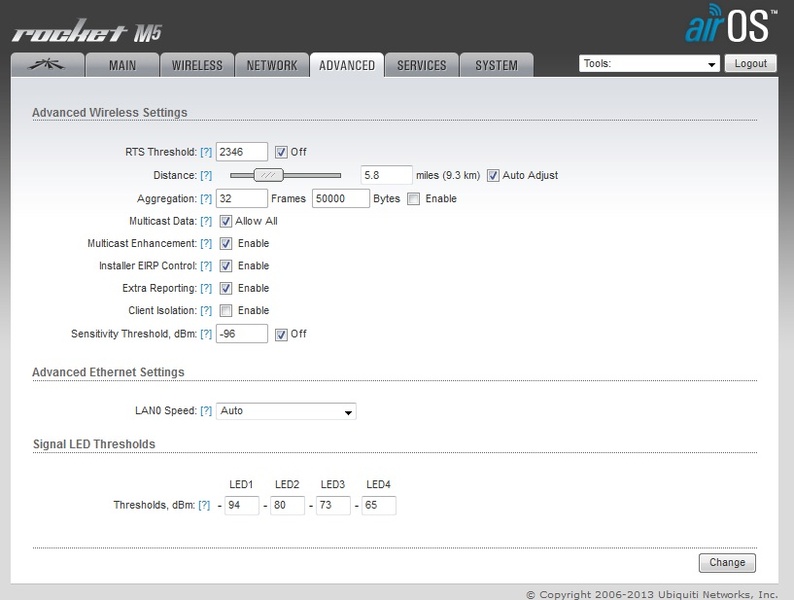

    Segue os dados do meu enlace..
Nome:	         STATION.jpg
Visualizações:	278
Tamanho: 	92,5 KB
ID:      	44615Clique na imagem para uma versão maior
Nome:	         ACCESS POINT.jpg
Visualizações:	227
Tamanho: 	87,4 KB
ID:      	44616Clique na imagem para uma versão maior
Nome:	         ENLACE.jpg
Visualizações:	283
Tamanho: 	146,2 KB

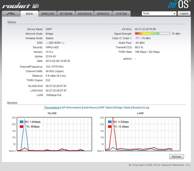

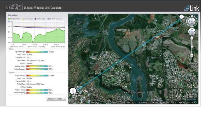

    Boa Noite amigo pelos dados do elase esta muito ruim pela distancia que esta sendo mostrada pelo airlink que e de 6.5km, minha sugestao amigo e alinhamento que esta fora ou os dados inseridos na simulacao nao estao de acordo com o elase que foi feito.
    pior que os dados estão corretos ..
    eu tenho uma torre de 20mts instalada sobre nosso predio que tem 12 de altura totalizando 32MTS (TORRE LOJA) .. e a outra instalada sobre minha casa de 20mts tbm .. a casa tem 5 metros de altura totalizando 25MT (TORRE CASA).
    eu até consegui melhorar alguma coisa alterando as configurações .. de 3mb subui para 9mb .. gostaria de saber se existe algum software que facilita o alinhamento e a inclinação das antenas .. pq é a primeira que eu faço.
    Abraço,

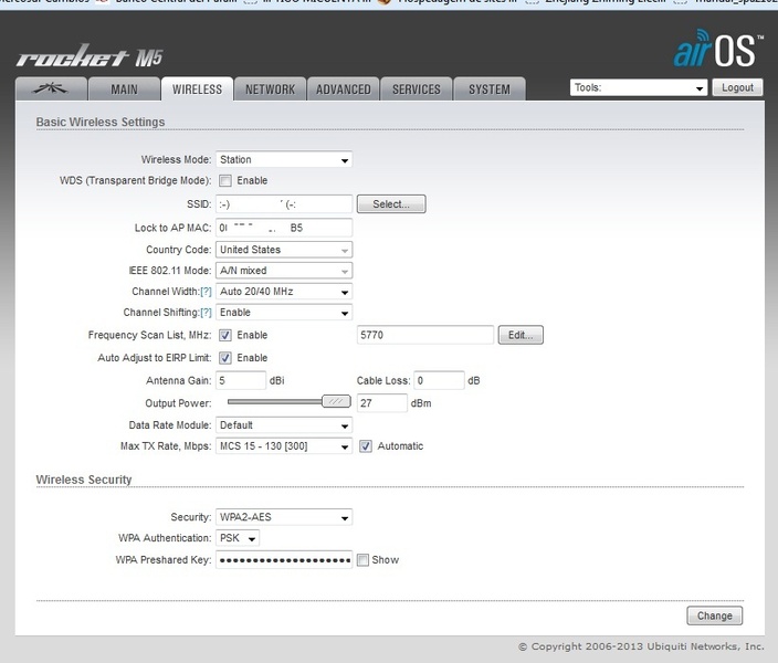

    Ola amigo.
    Vamos lá.
    1- Altere a canalização do ptp, esta em 20mhz mude para 40 mhz.
    2- Ative o Wds em ambas as pontas.
    3- Na torre que esta perto do obstaculo, verifique a antena, pois pelo visto esta inclinada para baixo.
    4- Na torre que esta longe do obstaculo, verifique a inclinação, e direcionamento.

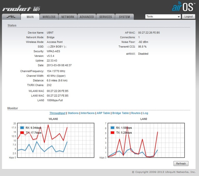

    Note que na figura 1 Station, esta com TX bem maior que RX, sinal que o direcionamento esta bem ruim.
    Nessa distancia de 9.5 km o bom é usar no local Nano Bridge pois esta muito perto.
    Voce tera que baixar a potencia da Rocket Station, até que perca de vez o sinal e depois ir subindo db a db, quando der 10% de sinal, vc para e vai para essa torre e refaz o alinhamento.
    Dependendo da poluição em 5.8 ai vc tera que usar randome shield, nos dois lados.

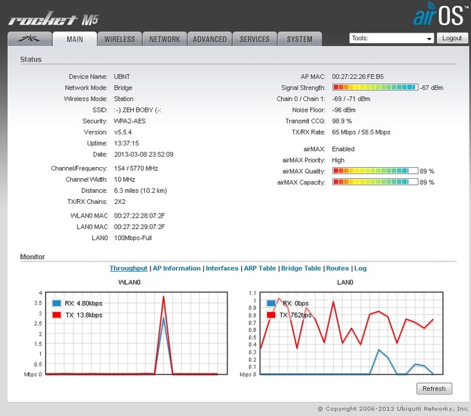

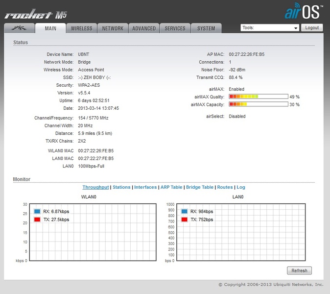

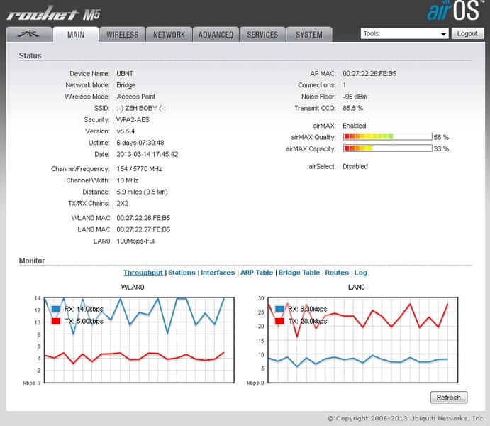

    Fiz algumas alterações :
    mudei de 20 para 10mhz
    e baixei os dBm de 27 para 23 em ambos os radios.. melhorou o sinal ..
Nome:	         AP.jpg
Visualizações:	171
Tamanho: 	101,3 KB
ID:      	44628Clique na imagem para uma versão maior
Nome:	         station.jpg
Visualizações:	131
Tamanho: 	102,8 KB
    Aqui a uma distancia de 6km consegui deixa a potencia em 6 dbi, vai baixando a potencia ai vc vai ver quanto melhora o sinal.
    observei que quanto eu baixo os MHZ o sinal melhora porem a velocidade de transferencia cai .. vc pode postar um print ai da sua config pra eu ver ??
    Abraço,

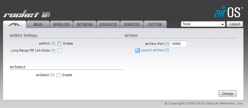

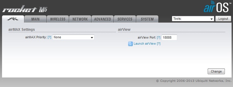

    Boa noite galerinha,

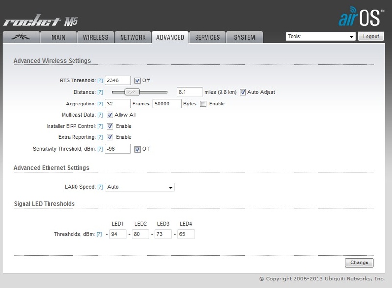

    depois de um dia de teste .. De 8mega consegui passar para 12/15mb osilantes .. Nao sei mais o q fazer .. Fizemos de tudo a antena fica com 3 led acessos ... Alguem tem uma idéia o que eu estou fazendo errado ??
    Abraço,
    Cara volta pra 20Mhz e pElAmOrDeDeUs baixa essa potencia 23Dbm nos dois lados pra 6Km com antenas desse ganho os radios estao gritando ai,bota 17Dbm nos dois lados e confere o alinhamento,duvido que nao fique bom.
    Abs.

    FIZ ISSO QUE VC´S ME ORIENTARAM .. E SUBIMOS NAS TORES E MELHORAMOS MAIS O SINAL .. MAS MESMO ASSIM NAO TRANSFERE OS 35MB .. O MAXIMO Q CONSEGUI FOI 16MB .. DEIXANDO COM 30MHZ E 24DBM nas DUAS PONTAS E DEIXANDO ACESSO POR MAC .. POREM AINDA CONTINUA OSILANDO MUITO O SINAL .. SEGUE ALGUNS PRINT ..
    ABRAÇOS,
